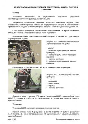

    Лампы указателей поворота коммутируются напрямую выходами ЦБКЭ
    Похоже что напрямую с центрального блока кузовной электроники

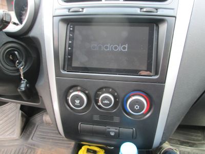

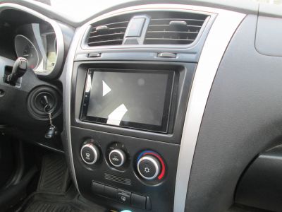

    Алексей 705 пишет:
    аналог на 1 тыс — максимум 2 дешевле. Здесь брал потому что наложенным платежом — хоть как-то можно проверить на почте.
    Брал на алиэкспрес за 6300  . Navivox-7 дюймов .Сейчас уже под 8000 стоит.Пришла за месяц.Андроид 7.1.1. Подключается все что хочешь.Рамку с Аламара выбросил дерьмо а не рамка.Решил переделать родную вот что получилось.http://datsun-do.ru/extensions/image_uploader/storage/2164/thumb/p1ccvg66ivnfefic1gib1h9l124u4.JPGhttp://datsun-do.ru/extensions/image_uploader/storage/2164/thumb/p1ccvg71b91s16j0o1r7o1p851ga6b.JPG
    Датсун он до 2016 траст2 с акпп
    andron
    Уточните, чтобы на новой голове Mute был +12В в инструкции.
    К сожалению инструкции нет к этой голове только схема выводов на сайте продавца магнитолы.На Разъем 1 приходит +12 при переключении в задний ход селектора переключения передач.Это будет камера заднего вида судя по всему-провод на магнитоле REVERS.Разъем 6 подсветка- идет на него 0.02 вольта при работе двигателя.При не работающем 0вольт .Разъем на магнитоле -ILLUMI .Из этих двух клемм нужна мне только 6.Камеры у меня нет.Да и разъем этот составлен под штатную магнитолу.Соберу вилку из 4 проводов.
      Я правильно мыслю?
