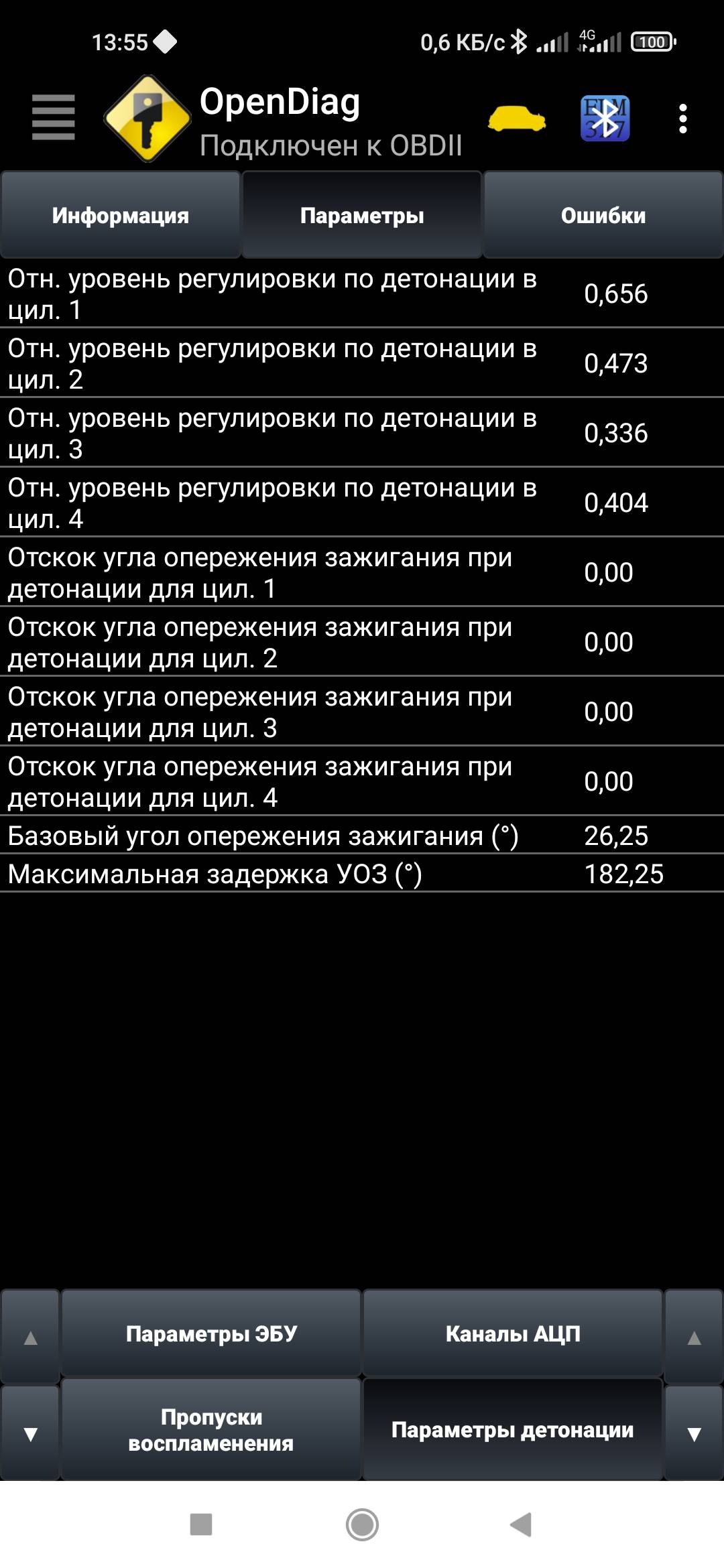

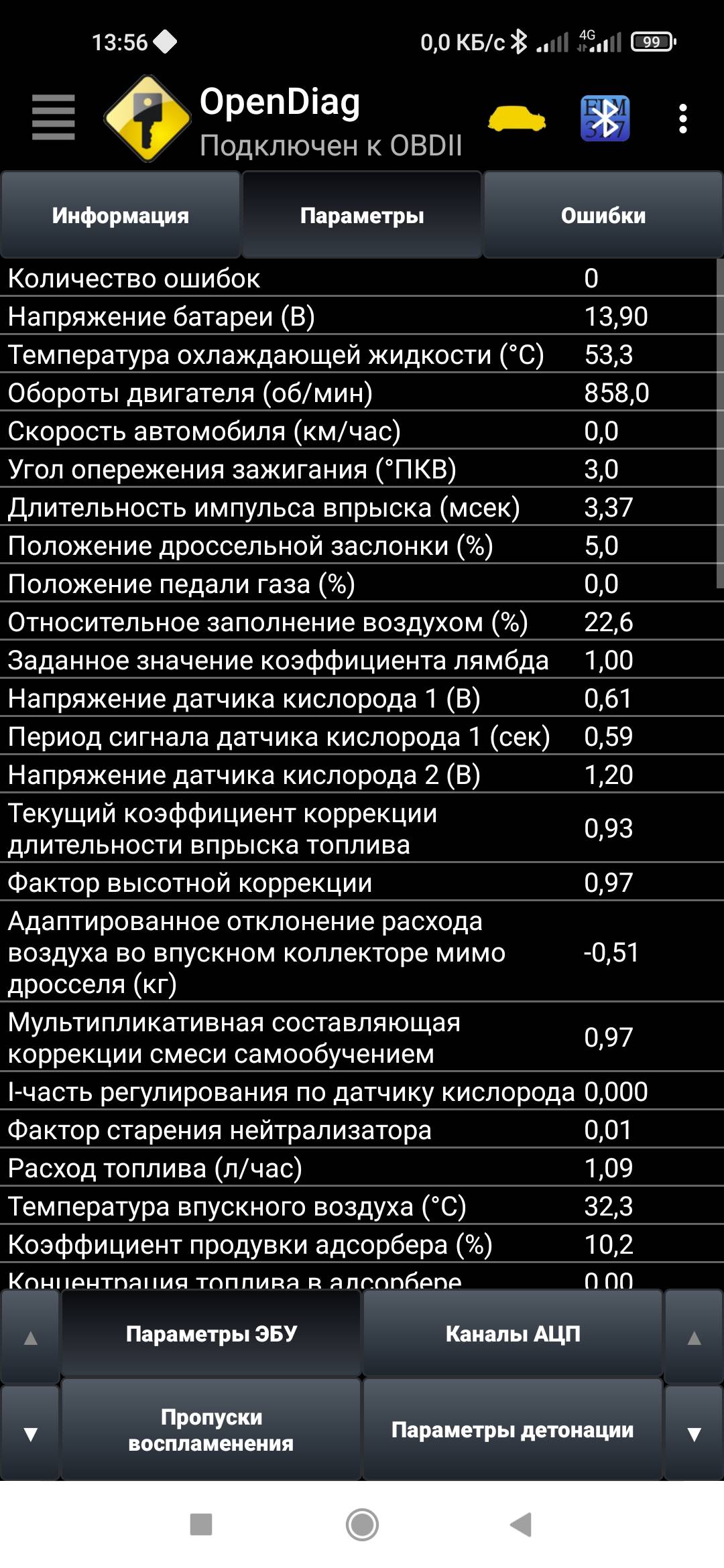

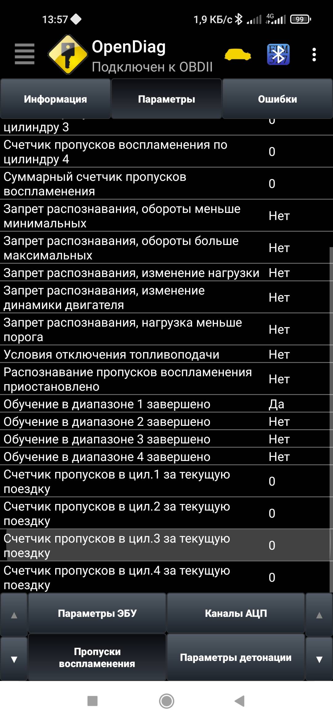

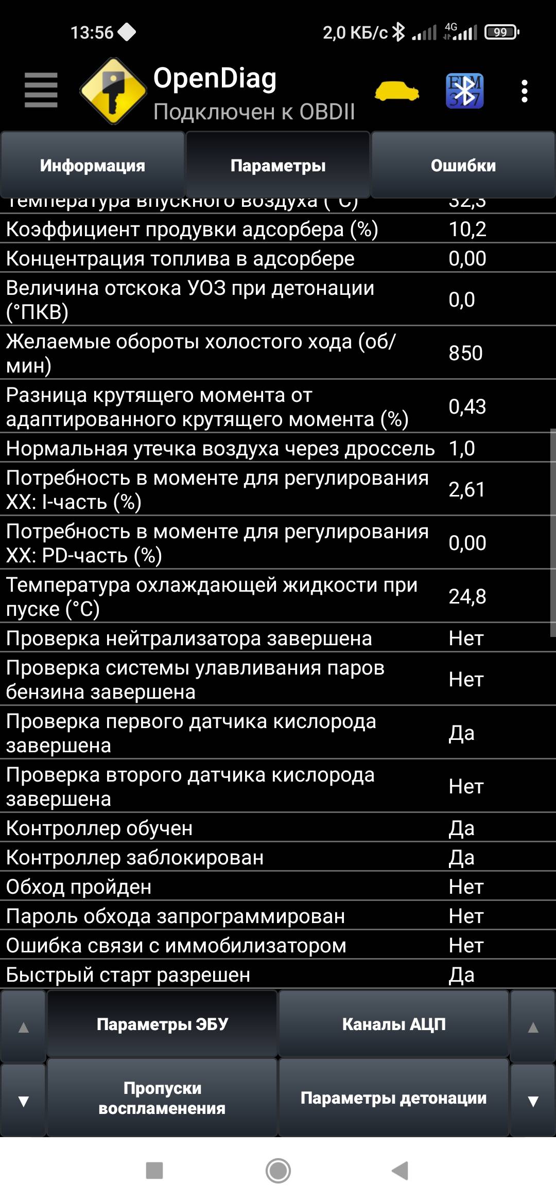

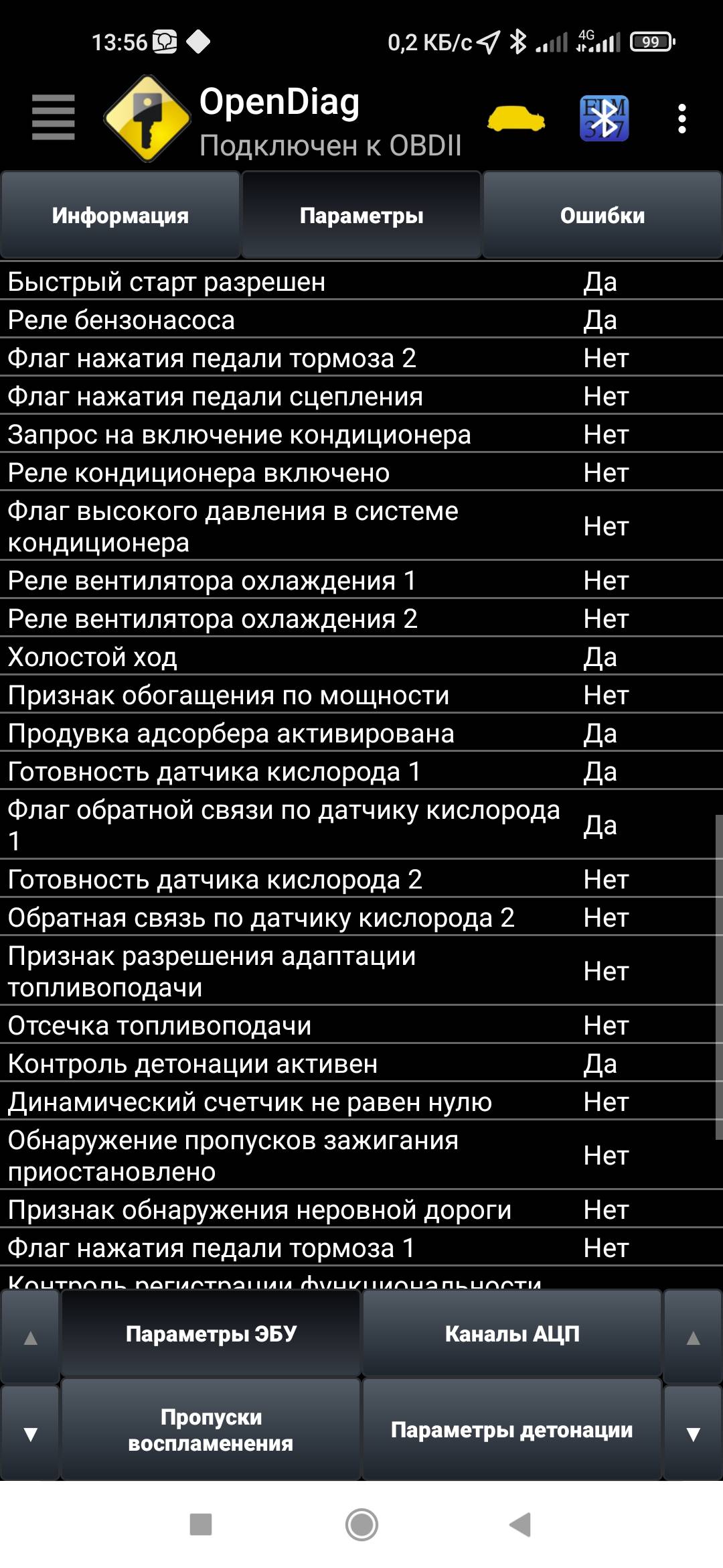

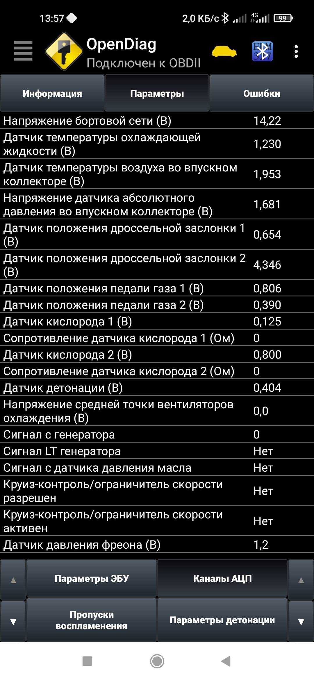

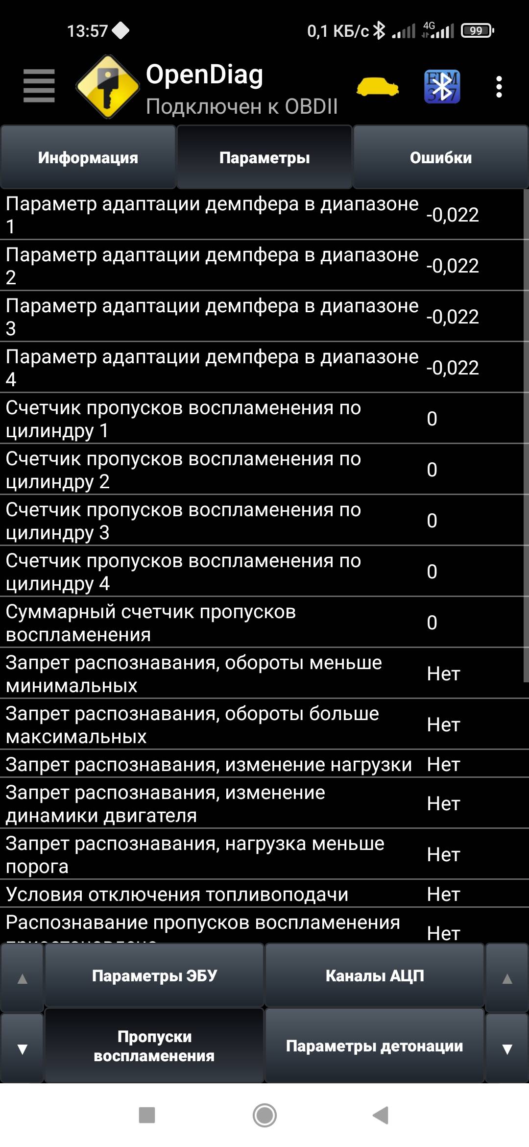

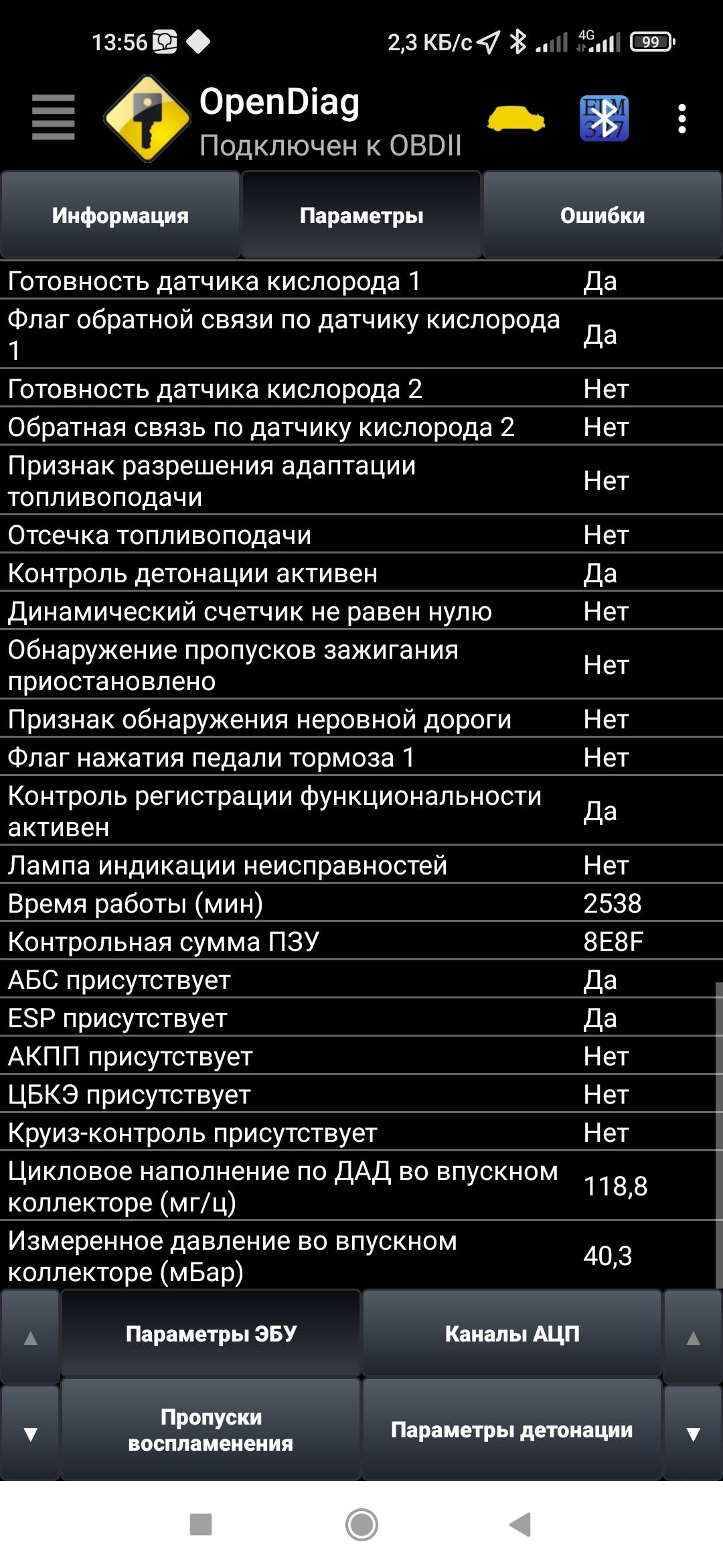

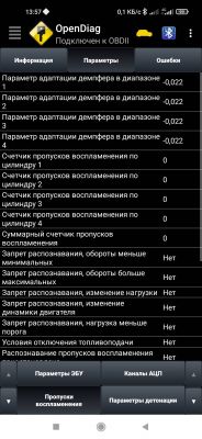

Итак, вот параметры:
ЭБУ
АЦП
Пропуски зажигания
Детонация
Сервис.Записи
Ошибка после сброса АКБ
до этого была наоборот: 0522-00 низкий уровень
Как-то так. Благодарю за внимание.

Здравствуйте .А какая у вашего эбу прощивка?Номер блока эбу?Я все забываю что у вас v16

assebus⇓ пишет:
V4T2F 0507
Что то такое нужно( Контроллер 21067–1411020-51/52).Параметры которые у вас в букваре ,на 8клапанный от редакции 2014года.У вашей машины по идее должны отличаться,пусть даже несущественно.
Я хочу предложить вам версию согласно ошибок р0522 и р0523 и детонацией и пропусками зажигания и шумы в 3 целиндре.Как бы построит логическую линию.Р0523 -низкое давление масла(масло насос ,фильтр.каналы в отложениях).Гидрики 3 цилиндра без масла или один из них-отсюда и шум 366в .Эбу из за шумов уменьшает угол зажигания до 4*.
Или же без ошибок по маслу версия -неисправность 3 форсунки(что то похожее было у меня на 8кл вылечилось промывкой форсунок,регулировкой клапанов ,промывкой коллектора и дроссельной заслонки)В моем случае угол зажигания скакал до -3*.
Это всего навсего мое предположение а не призыв к вашим действиям az
И всетаки, советую, провертье контакты.Это самое легкое что можем мы сделать.
Датсун он до 2016 траст2 с акпп

FAQir⇓ пишет:
... На мой слух, у вас ролик(и) шелестит, прямо вот явственно слышно. ...
Хороший у Вас слух. А какой именно ролик ? натяжитель приводного ремня или ремня ГРМ. В сухую тёплую погоду я ничего не слышу, а вот в прохладную влажную он прям явно скрипит пока не прогреется. Одно время вообще грешил на сам генератор. Но как-то уже привык к этому.
andron⇓ пишет:
Вот если низкий уровень соответствует низкому давлению масла, а высокий высокому, то про низкий ещё могу понять - после долгого простоя на холодном старте лампочка контролька пару секунд не гаснет, сие тоже связываю с плохой работой клапана в фильтре, но купить хороший дорогой за 800-1000р жаба душит. По высокому уровню пока не могу понять. Последний раз , спустя неделю-две после сброса, ошибок больше нет.
andron⇓ пишет:
...детонацией и пропусками зажигания и шумы в 3 целиндре. ...
Вот тут вопрос. А что именно указывает на именно ТРЕТИЙ цилиндр ??? Ткните пальцем в мои же скрины, пожалуйста.
andron⇓ пишет:
... и на это тоже, чем оно отличается от других цилиндров? по мне, так у них у всех значения разные, или я не так и не туда смотрю. В том числе в каких пределах должен быть УОЗ ?

Что я ещё думаю... Всё-таки почему нет ошибок о пропусках зажигания ? может быть нужно сделать для этого адаптацию ? я тут было попробовал на второй разогнаться до 4000+ оборотов и тормозить двигателем, но на обычной дороге это не сделать - очень уж большой накат выходит. Как я понимаю при этом педаль тормоза нельзя использовать и в горку наверное тоже не желательно ехать для ускорения процесса остановки..
