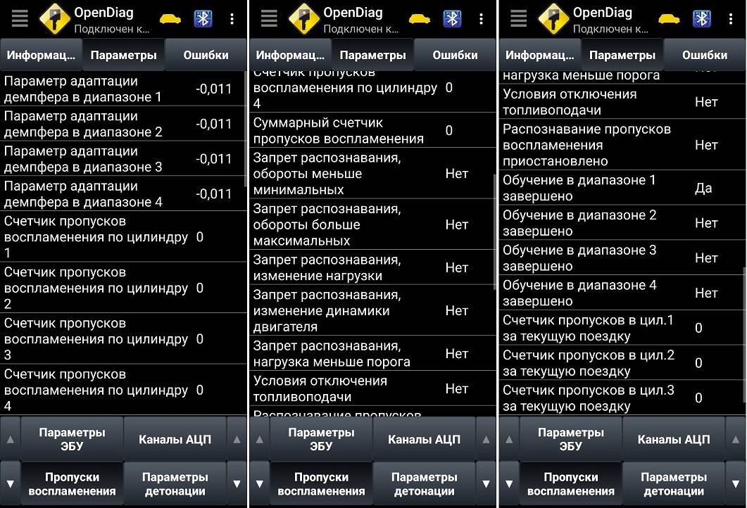

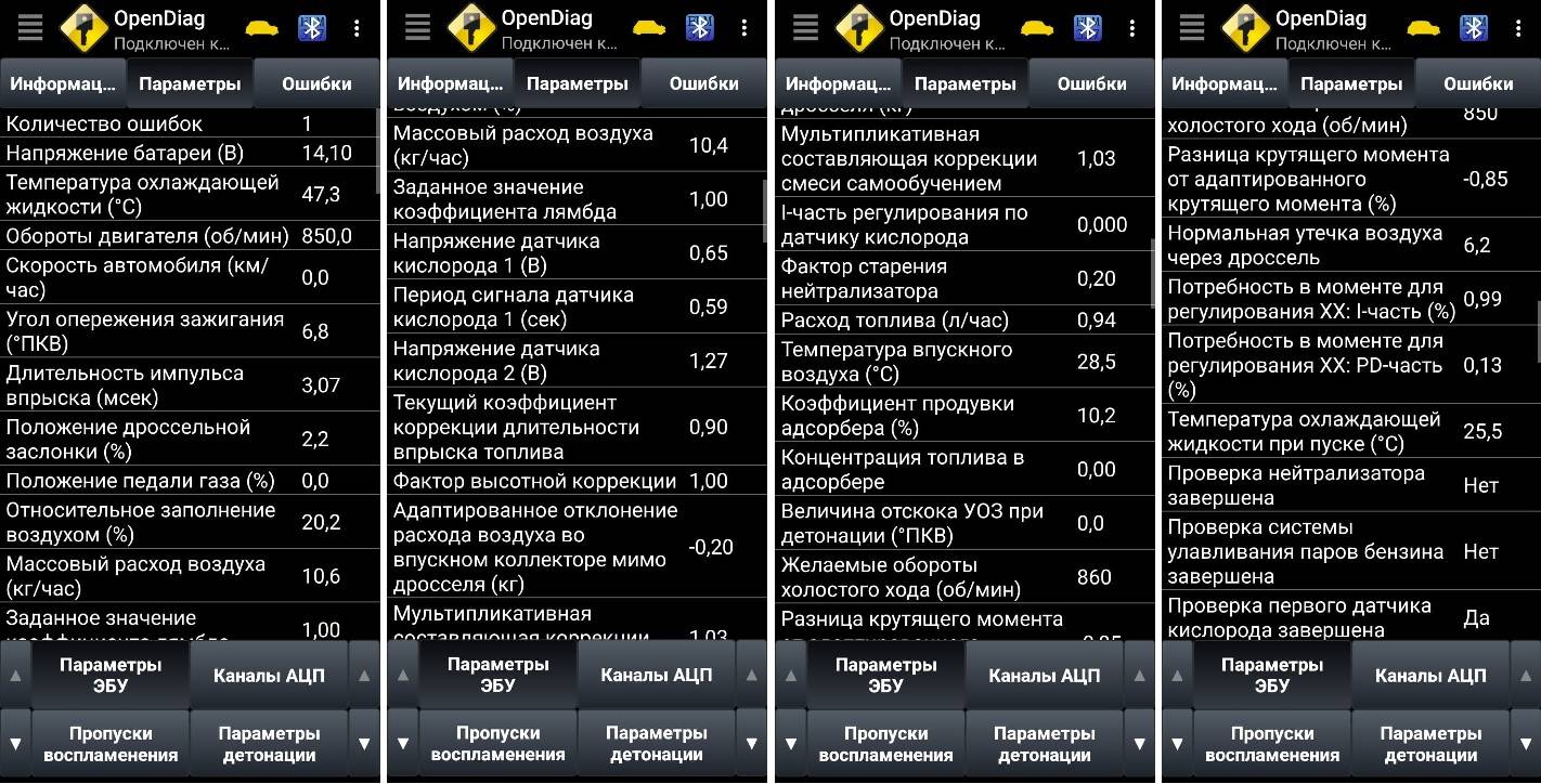

28
Re: Троит ? Детонирует ?

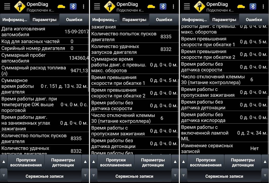

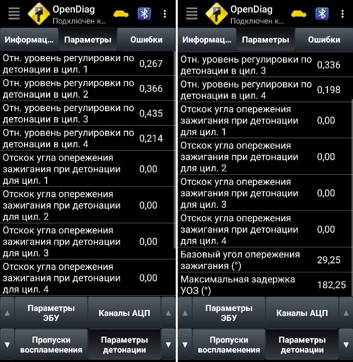

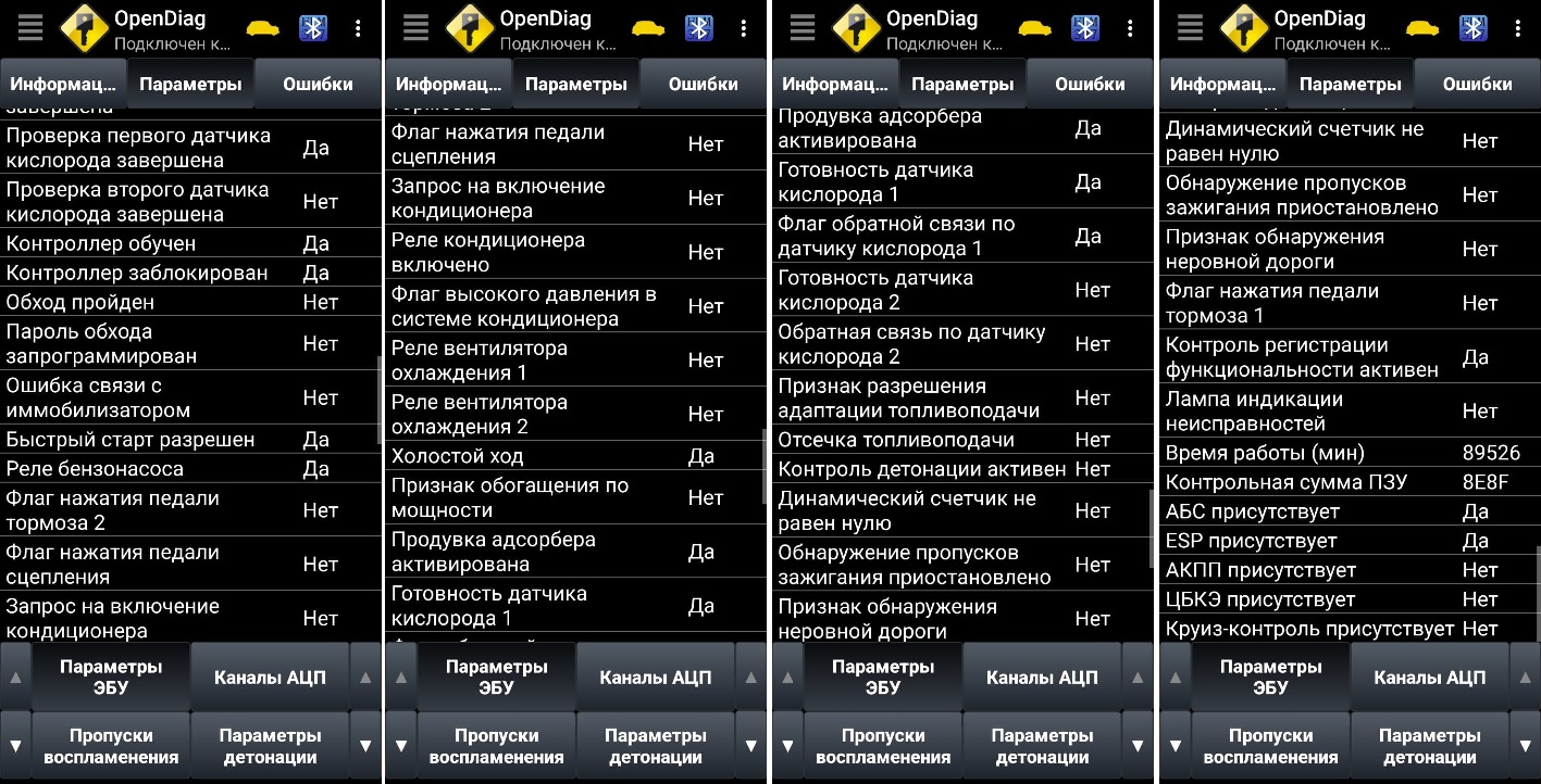

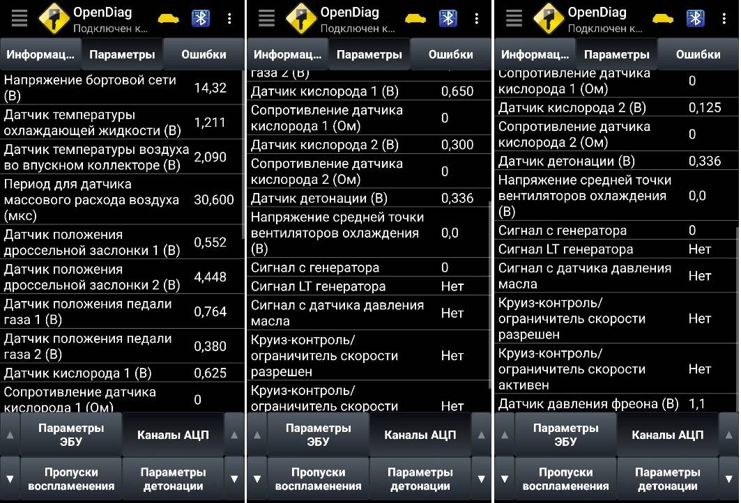

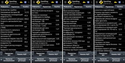

Итак, вот параметры:
ЭБУ
АЦП
Пропуски зажигания
Детонация
Сервис.Записи

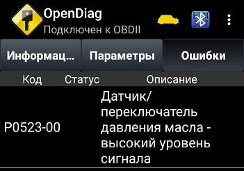

Ошибка после сброса АКБ
до этого была наоборот: 0522-00 низкий уровень
Как-то так. Благодарю за внимание.

Что то такое нужно( Контроллер 21067–1411020-51/52).Параметры которые у вас в букваре ,на 8клапанный от редакции 2014года.У вашей машины по идее должны отличаться,пусть даже несущественно.
Я хочу предложить вам версию согласно ошибок р0522 и р0523 и детонацией и пропусками зажигания и шумы в 3 целиндре.Как бы построит логическую линию.Р0523 -низкое давление масла(масло насос ,фильтр.каналы в отложениях).Гидрики 3 цилиндра без масла или один из них-отсюда и шум 366в .Эбу из за шумов уменьшает угол зажигания до 4*.
Или же без ошибок по маслу версия -неисправность 3 форсунки(что то похожее было у меня на 8кл вылечилось промывкой форсунок,регулировкой клапанов ,промывкой коллектора и дроссельной заслонки)В моем случае угол зажигания скакал до -3*.
