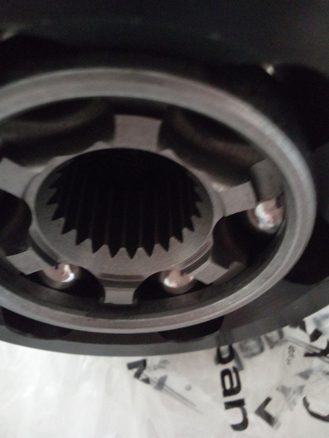

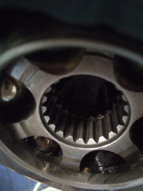

    В общем, рассказываю: Приехала на СТО, старый ШРУС с пыльником сняли на выброс, естественно там отбили не церемонясь. Смазку Китайскую в новый ШРУС уже залил, стал ставить и короче не выходит. Там еще кольцо стопорное в наборе оказалось большим. Выясняется, что по размерам и прочим он подходит этот ШРУС, но у него нет выемки, поэтому стопорное кольцо не может защелкнутся, оно должно в самую глубь идти, но на самом валу не хватает резьбы этой. ППЦ. Это только мне вечно "везет". Хотя продавцу я отправляла вин номер, уточняла и он сказал, что подходит. Короче, достали старый ШРУС, промыли. Он конечно коцанный теперь, но сами шарики целы, при поворотах хрустов нет. Но сколько он протянет не знаю. Пыльник поменяли конечно новый. Но за работу взяли как за замену ШРУСА, а не просто пыльника. Теперь если еще и ШРУС менять, я должна буду снова заплатить дважды за работу. Так что такие дела. Хотя этот ШРУС идет для Гранты и Калины. Я сделала фото изнутри ШРУСА старого и нового. Сейчас попробую показать разницу.

    aqwarel
    /wp-content/uploads/datsun/9be8bf2fac648ec80b147d7815a50880.jpg
    /wp-content/uploads/datsun/0ccb469aba78d9e1c6c32cfafa0ede7f.jpg
    На первом фото старый ШРУС, там вначале выемка есть. А на втором новый ШРУС, там этой выемки нет. Так мне объяснили на СТО. Сказали, что не могут его поставить, т.к. он не зафиксируется и будет болтаться( Так что я осталась со старым ШРУСом, а заплатила как будто мне новый поствили( Еще и пыльник он сказал большой для этого ШРУСа. ППЦ.

    #14188
    assebus
    aqwarel⇓ пишет:
    Вот так так… Вроде на каждом углу кричат, что Датсуны это те же Гранты и Калины… а тут вон какая тонкость. Не понимаю зачем видоизменять такую вполне простую понятную и надёжную деталь широкого применения как ШРУС !?
    Но таки есть у меня некое предположение. Предыдущий хозяин мог не заморачиваться и просто взять и поменять ШРУСы в сборе с приводами, и вот тут то "собачка и зарыта". Так что вполне возможно, что тот ШРУС, что Вы купили, вполне подошёл бы к Вашей машине, НО беда в том, что ранее кто-то поставил уже НЕ родной привод.
    Что касается цены замены пыльника и целого ШРУСа, да — это одна и та же работа, потому и взяли так. Единственным выигрышем было бы отсутствие траты на новую деталь, но как видим, не в Вашем случае.
    Поэтому, как мне кажется, иногда всё таки лучше приобретать запчасти в том же сервисе, где их и меняете. Так они и подходящую подберут, и гарантию дадут, как на работу так и на деталь… пусть и дороже, чем на ОЗОНе, но хотя бы не зря выброшенные деньги будут.
    aqwarel пишет:
    но сами шарики целы
    Шарики то целые, с ними обычно ничего и не происходит, а рассыпается обойма (сепаратор) — главное чтобы она была целая.

    #14189
    FAQir
    assebus пишет:
    Там вся проблема накатывается в виде кольцевой канавки, шарикам — да, пофиг, они вращаются, и изнашиваются равномерно.
    Попозже могу выложить фото внутренностей ШРУСА, снятого, промытого и разобранного. Да, он хитро, но разбирается.
    По поводу канавки под стопорное кольцо — а как вал будет фиксироваться без канавки? Ответ — никак! Моё мнение — это брак, или откровенное китайское фуфло, т.е. подделка. Да, попадались стопорные кольца из магазина, с которыми ШРУС просто не лез в посадочное место (кольцо было или чуть толще, или чуть длиннее, но этого чуть было достаточно)
    На Дроме давно читаю записки "дяди Васи", гаражного мастера из Воронежа, сразу вспомнил, что у него есть пара статей на тему контрафакта и брака.
    Вот одна из них:https://www.drom.ru/info/misc/92249.html
    А вот рычаги подвески для Ларгуса Логана. слева оригинал, с проточкой под фиксирующий болт, справа — фуфло без проточки.
    Это наружную проточку поленились сделать, а внутреннюю в ШРУСЕ куда сложнее проточить…   be
