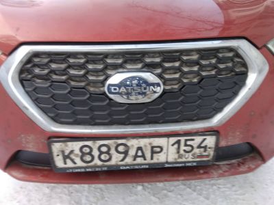

    Седня пришел заказ от конторы. Купил заглушки для радиатора. Вместо "Рашен винтер картонка" )).
    http://datsun-do.ru/extensions/image_uploader/storage/990/thumb/p1d0motslp18ut1s211vvuoelvf4.jpg
    Сразу поставил потому как Сибирь однако )).
    В декабре уже под -40 было движок мах +60 прогревался. Это должно помочь.
    http://datsun-do.ru/extensions/image_uploader/storage/990/thumb/p1d0mp1a9v1rat71k1pti1e9i2pib.jpghttp://datsun-do.ru/extensions/image_uploader/storage/990/thumb/p1d0mp1a9vaan47s16aksn4u4lc.jpg
    Встало с первого раза все на защелках. Делает контора в Тольятти если нужно скину ссылку в личку. Кто хочет сам найти сайтов много но заглушки от ON-DO и MI-DO разные.  Если пишут что подходит к обоим это вранье. Там где заказал выяснили что не подходят сделали новый по размерам потом только прислали.
