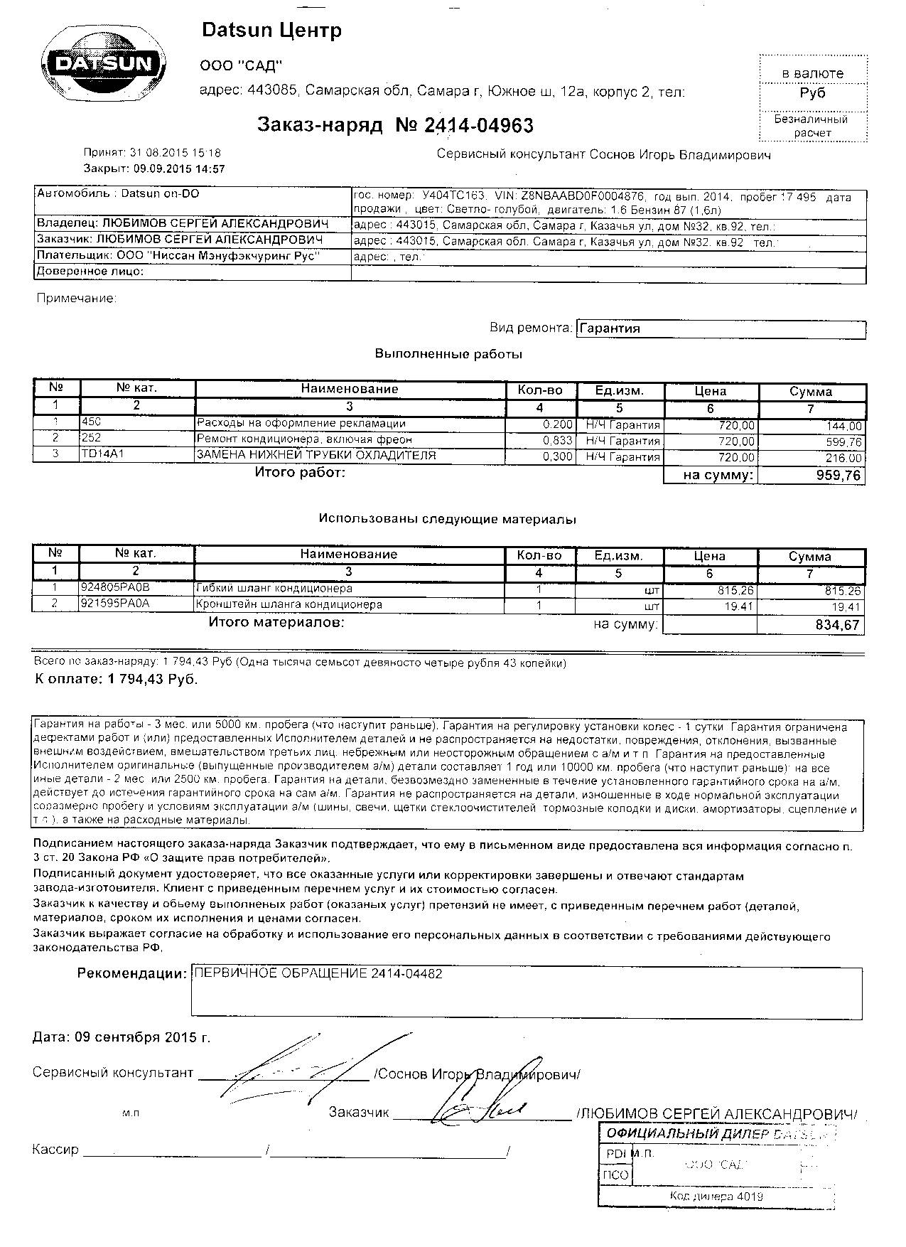

    мне обошлось в месяц ожидания и полтора часа времени, цена 0р.00коп. за исключением стоимости пива на лечение нерв от шума кондея до замены ag
    luchina-08
    вот заказ-наряд, поменяли без заявлений (г. Самара), пришлось ждать правда почти месяц, ИПГ своим фотоаппаратом сфоткал VIN код и внешний вид компрессора, даже не запускали машину

    пока не получается скан заказ-наряда вставить
    luchina-08
    Всем здравствуйте, рокот кондиционера очень неприятен, поэтому делюсь своей ситуацией: машина куплена в ноябре 14г. в Самаре, соответственно с шумом столкнулся весной, когда стал пользоваться кондиционером, но обратился с этой бедой к официалам только перед ТО-1 в начале августа сего года (пробег 14800км) с устным требованием замены к ИГ трубки кондиционера (информацию брал с инета, за которую большая благодарность первопроходцам). ИГ неохотно, но согласился законстатировать факт шума, даже ни о какой диагностики не заикнулся. Далее ИГ своим фотоаппаратом сфотографировал VIN код, внешний вид компрессора кондиционера и всё, не стали даже запускать машину. Сказав мне о том, что существует очередь на замену данных трубок и о необходимости подождать своей очерёдности мы распрощались. 09.09.15 позвонили с Датсун центра и пригласили на гарантийную замену. Работа по времени заняла 1ч 30мин, шум пропал. Вывод: о данном недостатке официалы хорошо знают, но первыми никогда не предложат гарантийное бесплатное обслуживание, так что, путь к тишине в плане кондея только в руках датсуноводов.
