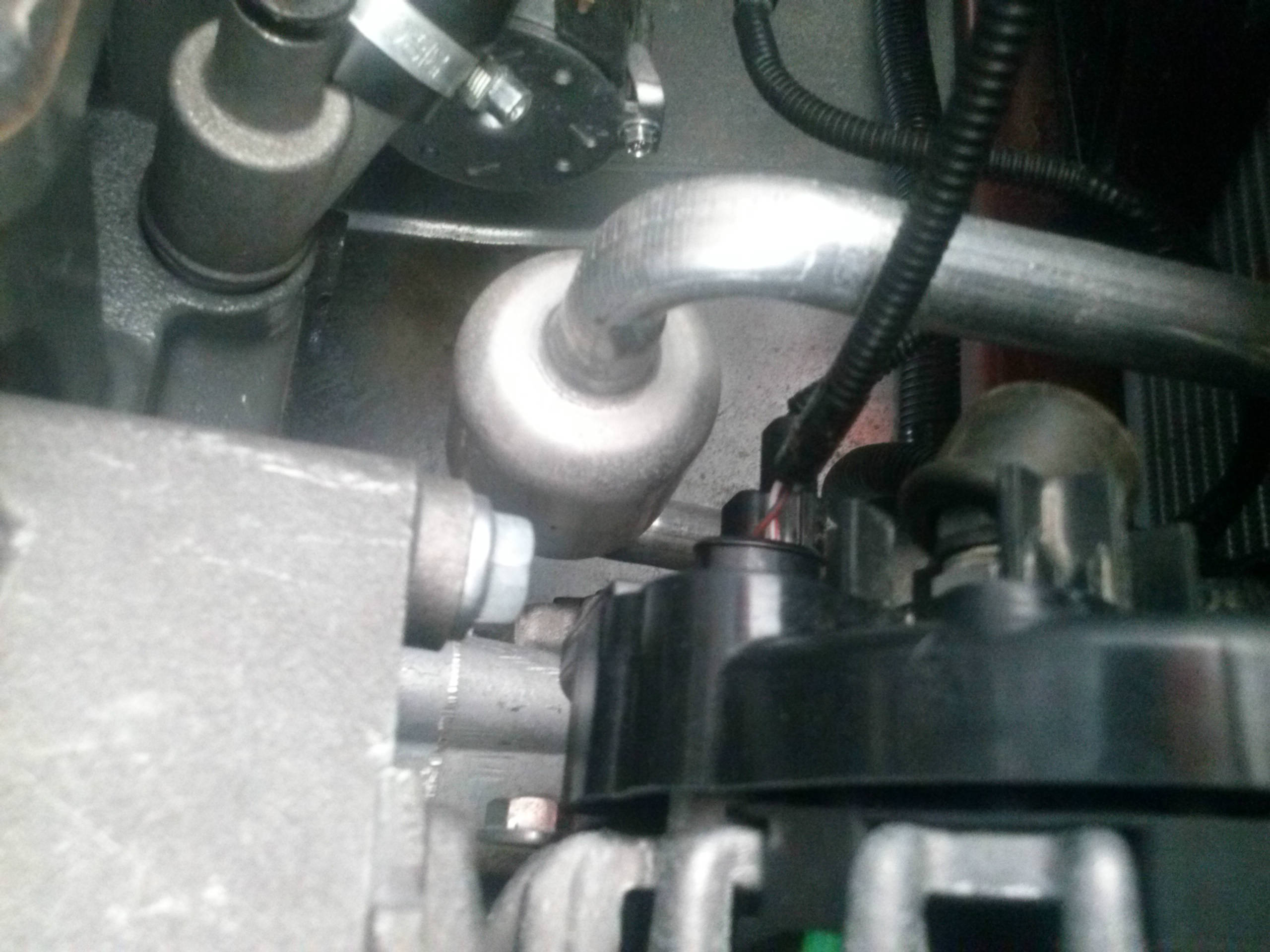

    Уфф, наконец-то дома!
    Сейчас сбегал посмотрел — у меня уже модернизированная система кондиционирования. Не удивительно, что я никакого рокота не слышал…
    Та самая трубка с утолщением. Причём этот набалдашник около 7см в диаметре и такой же длины. Этакий бочонок.

    #10654
    Alexxx7378
    После месяца ожидания трубки и ложного вызова меня к ОД (позвонили, пригласили, а трубка оказалась не мне ))) ) вчера за 2 часа поменяли. Теперь тишина. Бесплатно, по гарантии. доков не дали, да мне и не нужны, лишь кондей исправно работал.

    А я только что вернулся от дилера. Заменили трубку, шум пропал. Посмотреть не смог, темно очень. Завтра если будет время погляжу что они там сделали, могу сфоткать, если надо конечно кому-то. Кронштейн в заказ-наряде есть, 1шт.
