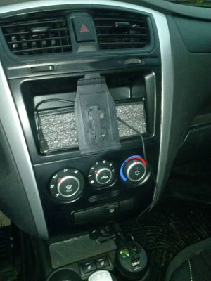

    Сегодня придумал, как без изъятия вставки под магнитолу закрепить навигатор. Взял плотный поролон, вырезал по размеру этой вставки.  Потом в этом поролоне вырезал гнездо под кронштейн навигатора ,  вставил туда сам кронштейн и с усилием затолкал эту конструкцию на место. Подвел питание и закрепил навигатор. Вот так отсутствие штатной  магнитолы помогло найти оптимальное место для навигатора. Все видно и не мешает обзору впереди . Еще хочу подвесить регистратор и радар- детектор вверху лобового стекла, фотки потом выложу.

    Удобно. Крепко держится?

    Держится крепко, единственно что надо где то найти г-образный разъем питания, так аккуратней будет. Кстати прием не ухудшился, 12 спутников из них 8 активных!

    Ну этого добра навалом на любом радиорынке. А не смущают зазоры по бокам экрана? Туда всякая фигня же может попасть
    #5320
    Так как навигатор не штатный, естественно будут зазоры, но там поролоном все закрыто. Конечно при желании можно какую нибудь декоративную рамку сварганить, будет лучше смотреться.

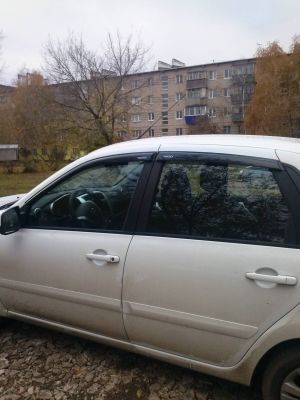

    Сегодня ветровики поставил, вроде классно смотрятся!
    http://datsun-do.ru/extensions/image_uploader/storage/194/thumb/p193qu8rcdh9n1hcclbf4te1dl61.jpg
    Кстати насчет зазора между капотом и корпусом — ну о-очень большой. Сегодня по темноте обратил внимание, при включенных фарах можно через щель весь моторный отсек разглядеть  ag  Как бы это исправить, а ??? И дверь правая задняя плохо закрывается, её в принципе можно отрегулировать или нет?
    Проблема устраняется регулировкой замка. Откручиваете крепления (но не до конца) и чуть опускаете замок. Там есть запас для этого. Плюс резинки тоже можно закрутить. Нам так отрегулировали зазор в салоне. Дел на 5 мин.

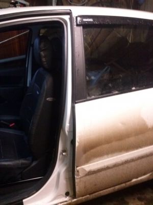

    Сегодня поменял резину на зимнюю и колпаки, а также поставил вертикальные уплотнители на двери, щели реально закрылись!

    Машинку неплохо бы помыть, чего она у вас такая запачканная вся?
    С уплотнителями наверное и шумоизоляция лучше стала

    Просто в гараже менял колеса на зимние, заодно в тепле решил и резинки эти поставить. После установки как раз и помыл и машину и летние колеса. А насчет шума не знаю, зимняя резина шумит, все звуки посторонние забивает ap Сфоткаю чистую, выложу.

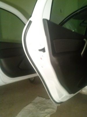

    Критику принял, машина чистая, пожалуйста посмотрите как уплотнители встали.

    Отлично смотрится, как будто заводская. Добротно сделали. Теперь и зимой тянуть холодом будет меньше. По деньгам и трудозатратам во сколько обошлось?

    цена вопроса 350 рублей и 0,5 часа работы. Только обезжирить поверхность надо перед установкой, иначе липучка не будет держаться.

    Подскажите, пожалуйста, не нашел я комментарий по второй картинке, уплотнитель вертикальный как приобретали, тоже "грантовский"? Может фото упаковки есть или их торгуют на развес?
