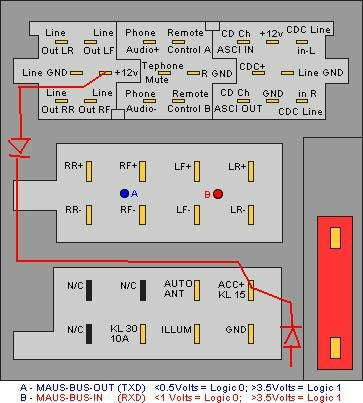

    andrei2105
    Установить диод на разъеме или впаять, а второй диод в разрыв желтого, идущего с замка зажигания. Включатся будет после поворота замка зажигания, но при выключении зажигания останется ММС работать.
    + схема
    #7616
    vla-keks
    andrei2105⇓ пишет:
    То есть после первого включения замка зажигания будет работать всегда,без заводки?Не понял смысл внедрения диодов…

    andrei2105
    vla-keks пишет:
    andrei2105⇓ пишет:
    Чтобы включить ММС, надо сначала вкл. зажигание. После выкл зажигания ММС останется работать, пока не отключишь кнопкой. А если скручивать красный с желтым, ММС все равно потребляет ток, хоть и выключена. Через неделю простоя можно не завести.

    vla-keks
    А диоды какие?
    Серый Datsun On-Do Trust-3,2014 года.
    #7620
    Диоды от одного ампера,подойдут.По цепям управления не более 200ма.

    andrei2105
    vla-keks пишет:
    А диоды какие?
    Я ставил КД246 (1N4001).
