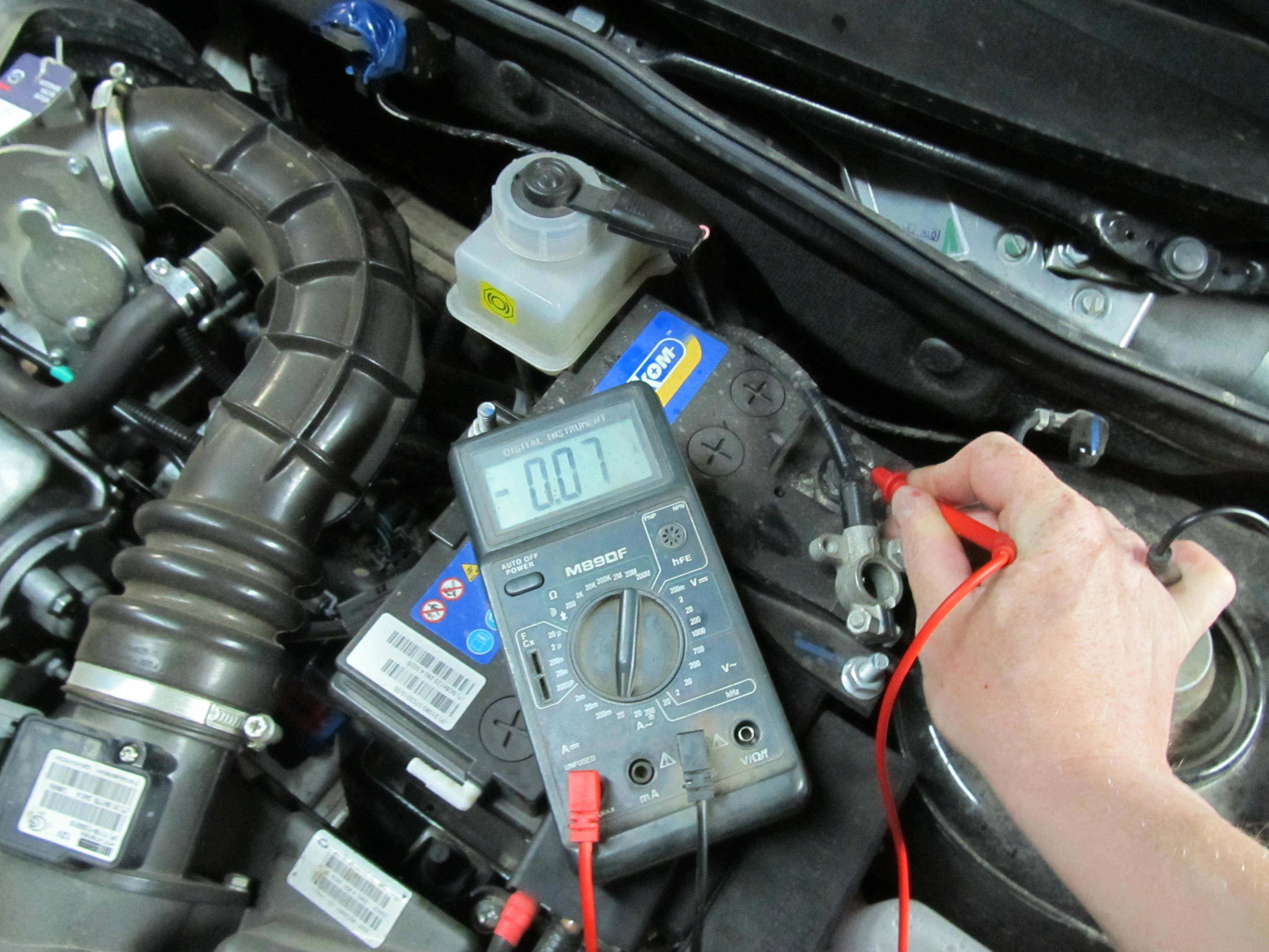

    Парни да вы чего? Откуда вы эти бешенные цифры берете… Вот, что бы снять все сомнения и споры. А то какой-то пустой треп.
    Машина поставлена на сигнализацию (штатную)
    Сверху видно заклеенный изолентой концевик капота.

    Я конечно оказался не прав, но таких токов о которых вы говорите там быть не может. 1 А * 12 В = 12 Вт Это все равно что габариты оставить…

    Ayrton, даже начинать не будем спор. Не знаю откуда у тебя такие дикие потребления — давно было. Сейчас не более 50 мА.

    0,07А*24часа*14дней=23,5Ач
    А еще зима, аккумулятор не молодой, а еще на пикнике с шашлыками музыку послушал, улетел в командировку, вернулся, сунулся заводить. Какой будет результат?

    Так я вроде слежу за темой… Последнее время на форуме много высказываний ничем не подкрепленных, в том числе и в этой теме. Я же не поленился и сходил в гараж, сделал замер. И опять спор, получается спор ради спора… Ну хоть какие-то доводы должны быть. Я не говорю за все магнитолы, потому что всегда стояли "пионеры", но они точно таких бешеных токов не давали (и диск никогда не вынимал).
    Я когда переделывал эту (конкретную) магнитолу, то делал замер. Ток потребления был 8-10 мА. Поэтому я и сказал с уверенностью. Сейчас замер был всего автомобиля поставленного на сигналку. Мне просто лень было бы лезть снимать магнитолу, что бы показать конкретно ее замер (как предположили некоторые). И хватит уже спорить ни о чем.
