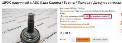

aqwarel, полистайте здесь, попробуйте найти свой вариант и напишите нам.

По фотке я так понимаю стопорное кольцо должно садиться в проточку перед началом шлицов. А если воткнуть без кольца?

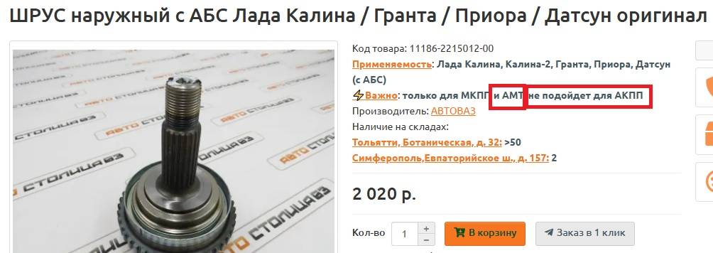

Там прямо написано
Осталось выяснить, что ставили на Датсун. Так-то АМТ - это робот, а АКПП - классический автомат, так что же именно стоит ?
11
Re: Не могу найти ШРУС наружный
Короче для АКПП подходит только это https://autostol63.ru/granta/standartno … ialli.html , для АМТ и МКПП всё остальное.
