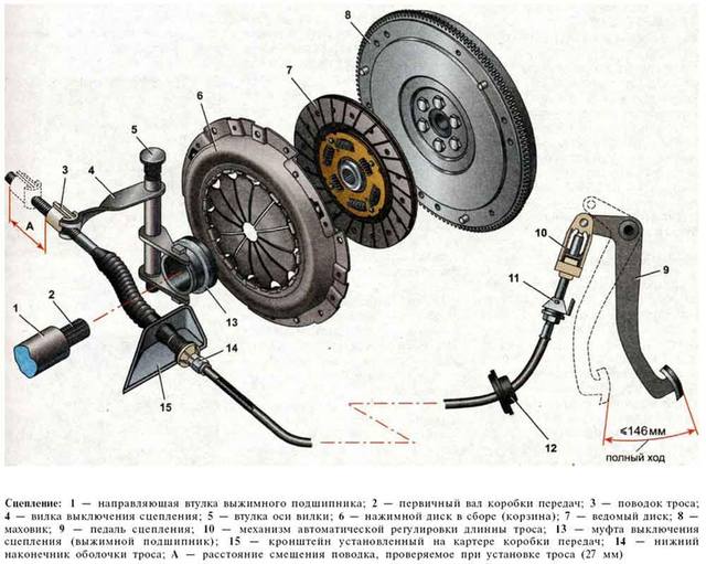

    И вот что я подумал, на Калине 1, за 6 лет и 120т. пробега, наслушался всяких звуков.
    И все эти стрекотания, шуршания, скрипения, связывал с  механизмом  компенсации  троса сцепления (самонатяжитель)
    Менял я корзину в сборе, потом выжимной с диском и каждый раз слышал разные звуки. А после того как компенсатор сильно щелкнет и перескочит на один зуб, наступала тишина на время, а потом снова "другая новая песня".
    И на ОНДОше та же конструкция, может диск притирается, тросику нужно бы удлиниться, а компенсатор еще не может перескочить на зуб. На холодную зазоры большие, и может брякает связка вилка — выжимной — первичный вал и еще хрен знает что.
    /wp-content/uploads/datsun/5a84f6fe3d2c177d26fbe9965ef4a974.jpg
    Думаю о лучшем. Коробка дело серьезное.
    Кстати, лазил я к вилке сцепления, проверил регулировку поводка 27мм, чуть больше было, но не страшно. Повернул на один оборот, звук другой стал.

    А про тросик сцепления — мысль интересная.

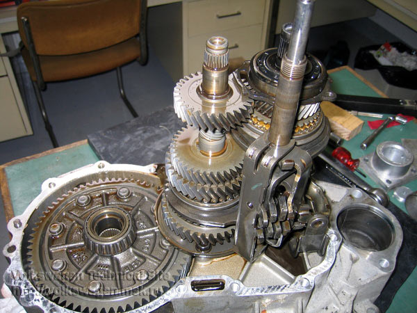

    Обработка шестерён такая.
    Одно из заявлений ВАЗы было о том, что такой шум не регламентируется, но они его на 25% снизили (изменён способ шлифовки зубьев)! Это ещё на грантах жаловались.
    Т.е. с таким воем шестерня может десятилетиями работать.
    А японцы просто в условиях конкуренции (в 80-90е) убирали шум —  это "звуковое лицо" мотора, если можно так сказать. Чисто японские (даже уже с сизым дымом) моторы просто шепчут. У нас вопрос с   акустическим комфортом никто, никогда видимо не решал.
    Густое масло бы помогло чуть шум снизить, но синхронам оно противопоказано — я так шум в раздаке на ниве убирал, там к счастью нет синхронов.
    Качество подшипников тоже могут свою роль сыграть.  Но чаще всего — это шум главной пары, как самого нагруженного узла и самой большой шестерни (диаметр наверное больше плеча посадки на подшипниках, на валах КПП как раз таки наоборот. И вторичный вал цельный. Только люфт шестерён на первичном).
    По частоте шума и скорости перебора зубьев — чаще всего оказывается ГП.
    На 1й долго не ездят с педалью в пол  газ, но вот на задней (обратная сторона зуба ГП ещё хуже обработана — вой обычно как надо и при торможении двигателем так же).
    На 2й хороший разгон и вой. (на 2й момент в два раза больше на Гп, чем в шестернях КПП — частота воя около 435ГЦ (ГП), у КПП около 1кГц — легко сравнить).
    На 3й шум дороги частично глушит этот вой, ну и момент на ГП уже меньше. А на 4й  и 5й  моент на вторичном валу даже меньше, чем на двигателе (ряд КПП на повышение) — оттого создаётся впечатление, что воет 2я, но на самом деле в 90% — это ГП.
    Частоту воя я пересчитывал по числу зубьев КПП (стандартный ряд) и малой шестерни ГП в зависимости от оборотов двигателя — как бы каждый "удар" зуба — это 1 звуковой импульс.
    Пример расчёта
    Для КПП — это обороты двигателя (об/сек) умноженные на число зубьев шестерни первичного вала
    Для ГП — это обороты вторичного вала (об первичного делённые на передачу) умножаем на 11 (число зубьев малой шестерни ГП)
    Для ГП 3,7 зубьев 63/17
    При 3000 об/мин — 50об/сек (частота соприкосновений зубьев, соотв. частота пения следующая ):
    На 1й 40/11 — 550 Гц На ГП 233 Гц момент 3,63 раза больше
    На 2й 39/20 — 1000 Гц На ГП 435 Гц момент 1,95 раза больше
    На 3й 38/28 — 1400 Гц На ГП 626 Гц момент 1,35 раза больше
    На 4й 32/34 момент почти равен
    На 5й 27/39 момент на ГП меньше
    При 2000 Об мин на 2й ГП будет петь 288Гц — по звуку это самый пронзительный вой —
    Это генератор частоты для сравнения, как камертон http://genealogic.narod.ru/load/4-1-0-3.
    И по пятну контакта зубьев — шестерня ГП требует большой точности, чем длинные валы. При одинаковой точности подшипников болтание ГП в стороны куда больше.
