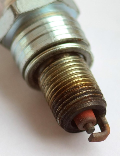

    Я на нём уже больше 5000 км езжу. До повышения цен лил той зимой аи-95. В итоге
    /wp-content/uploads/datsun/15a08316fee2c61aaf9e6020bd9e7152.jpg
    Сменил АЗС и со временем стал лить 92. Зачем мне такой 95, который фероценом из 92 получают. Но у нас глубика — Юг Красноярского края. В западной части России   вроде таких проблем уже почти не бывает.
