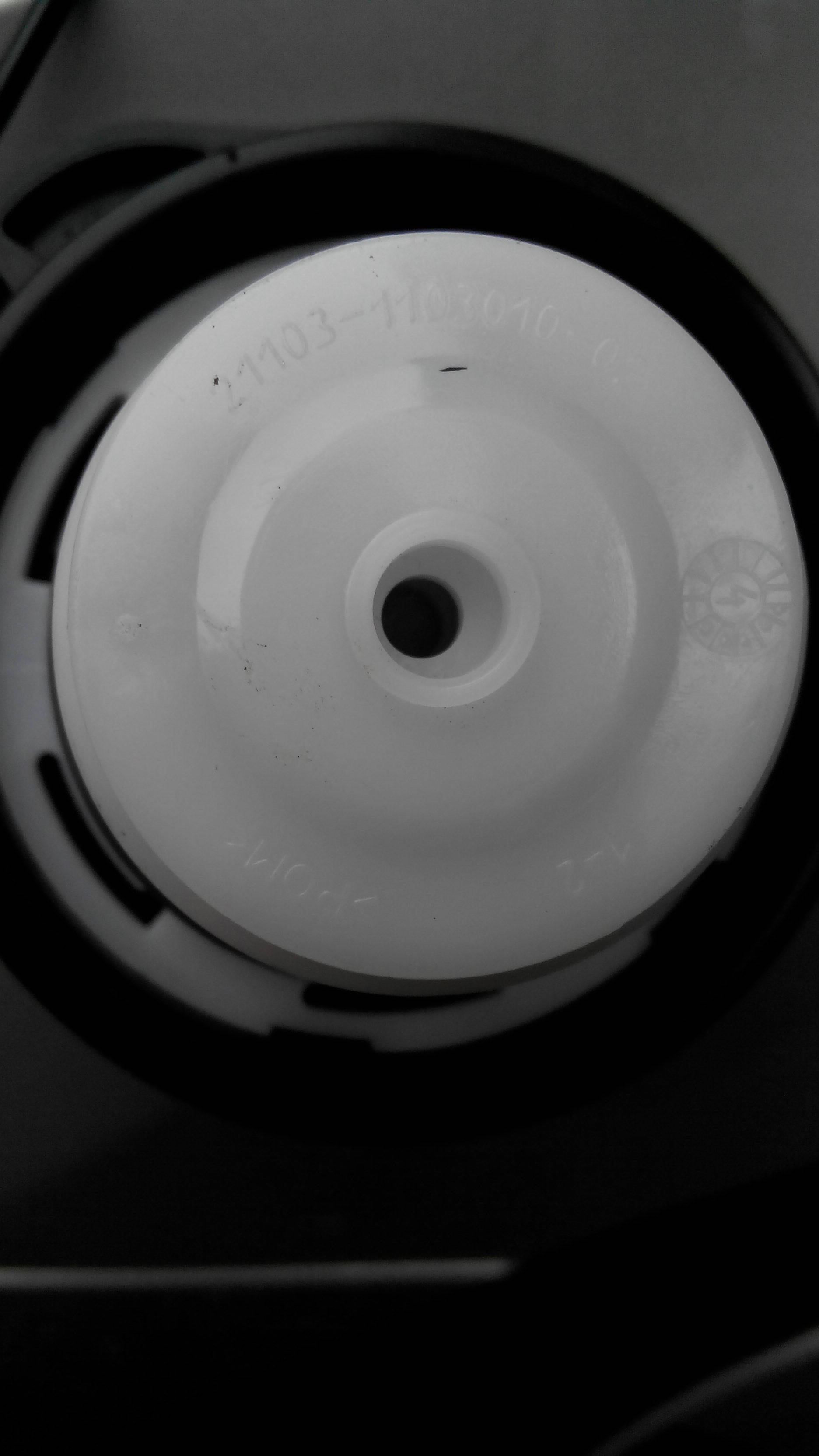

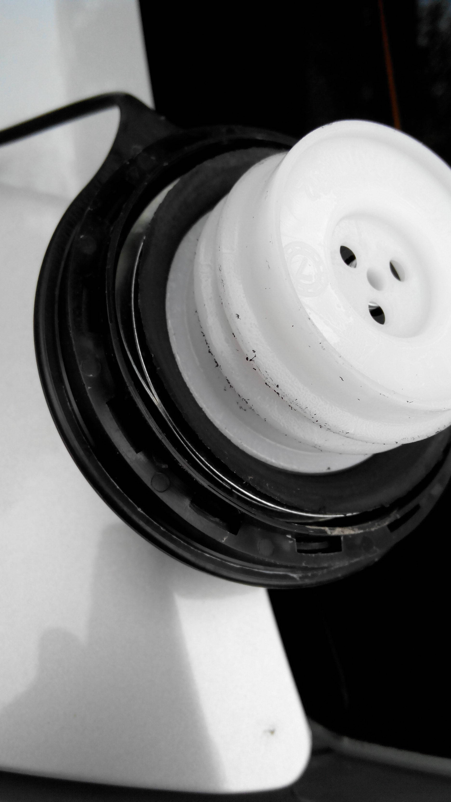

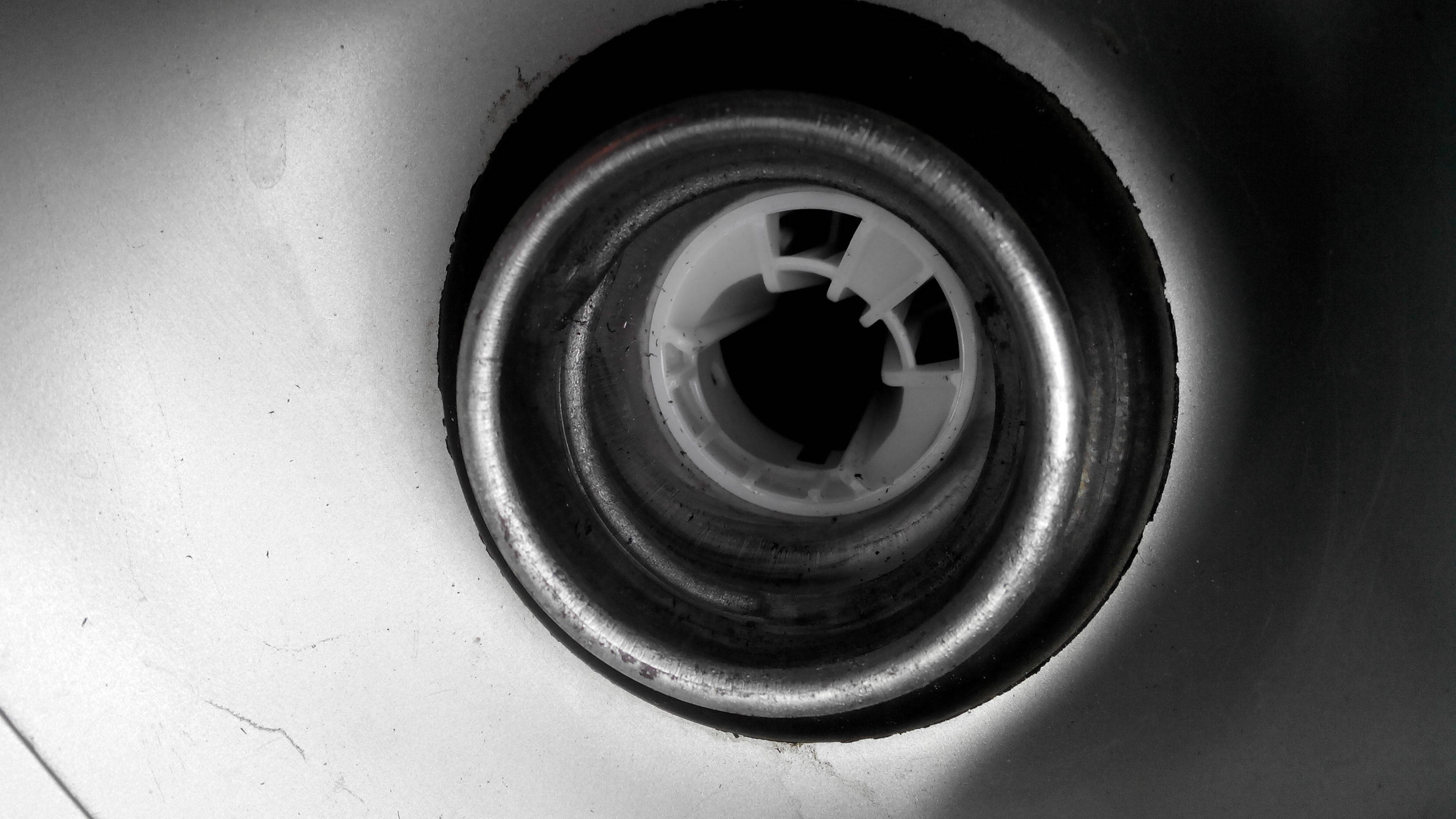

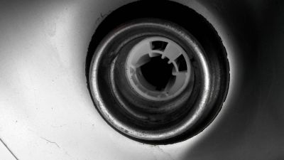

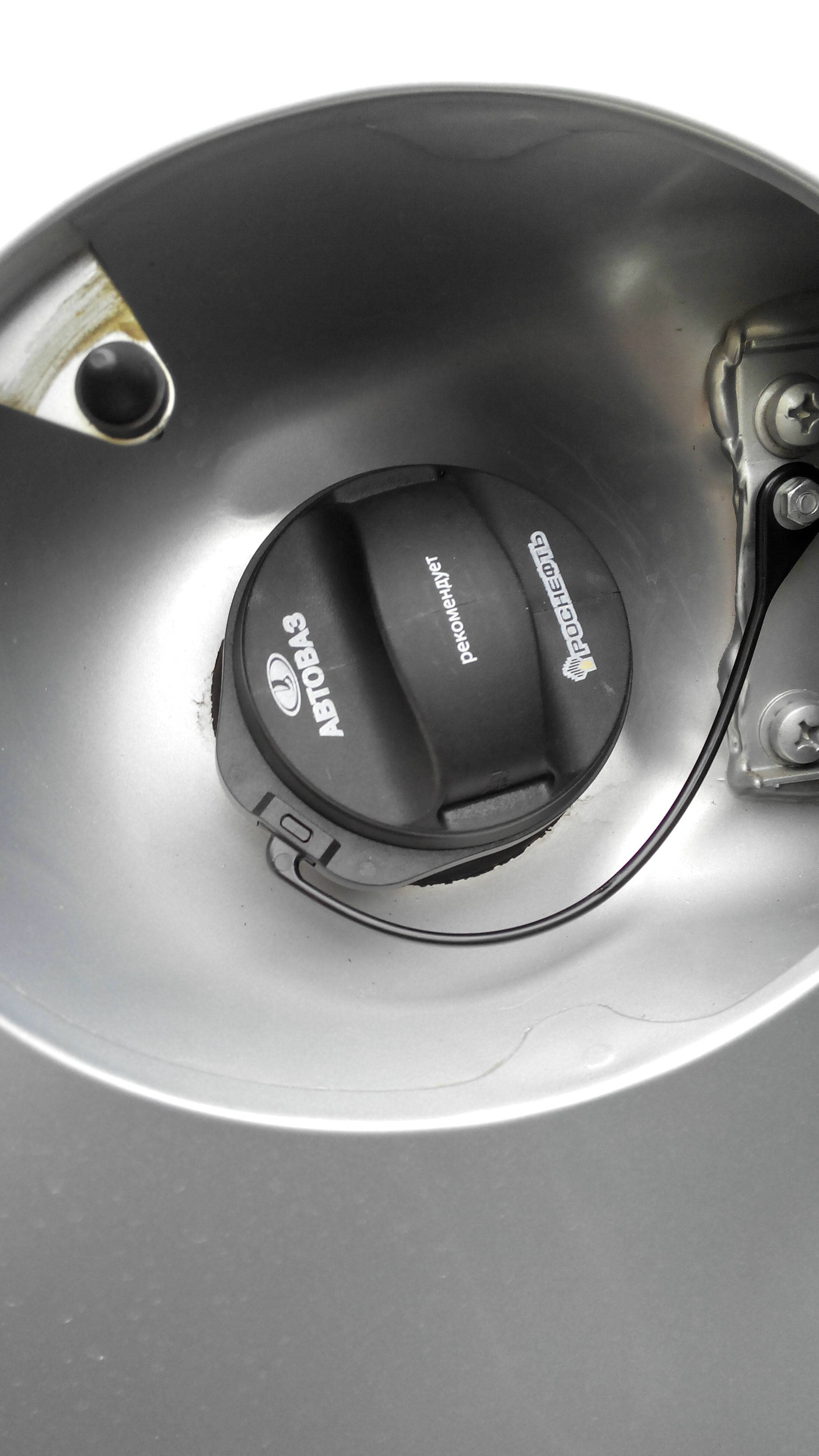

    Заменил пробку, о которой писал выше, на "Восток-Амфибия", Чистополь. http://vostok-amfiby.ru/pages/products.html
    Отличается от предыдущей качеством, отсутствием уплотнительной резинки по краю, "хвост" не зажат по кольцу пробки, свободно прокручивается.
    У старой пробки  — от уплотнительной резинки грязь, резина крошится, "хвост" пробки зажат, т.е. не прокручивается при закручивании пробки.
    Новая пробка просто отлично закрывает бензобак, "хвост" не мешается. Единственно реклама… но куда без нее! Рекомендую!!!
    Внешний вид горловины с крошками от старой пробки и сама пробка:
    Новая пробка и внешний вид

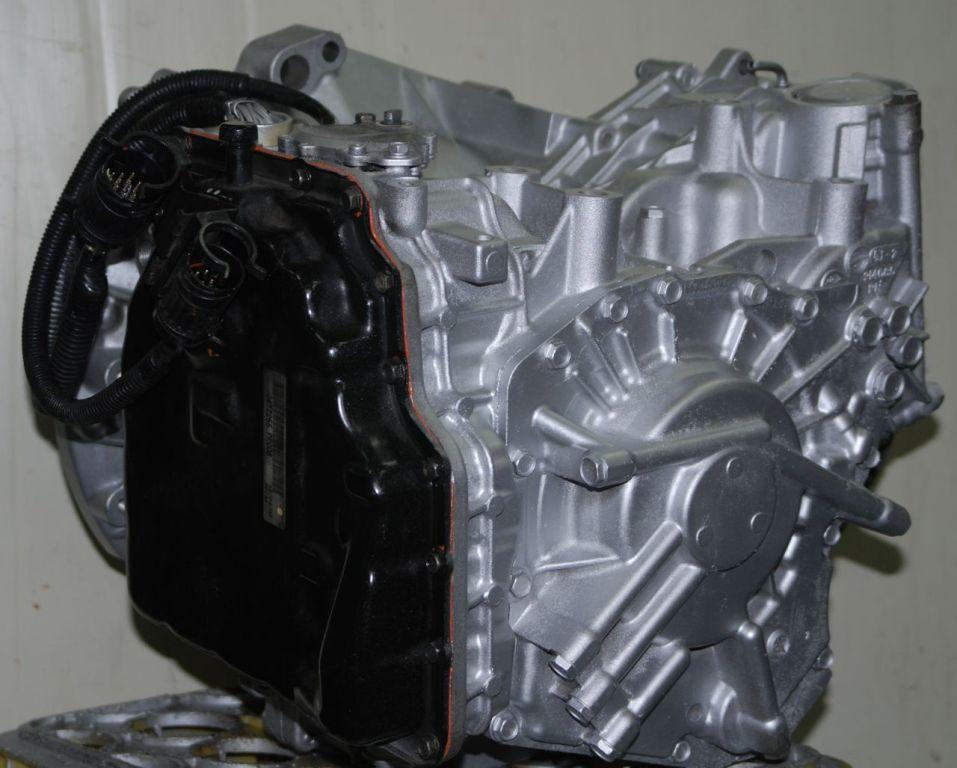

    Кто подскажет каталожный номер поддона АКПП и прокладки под него? Я, конечно, пошарил и нашёл вариант, но хотелось бы подтвердить верность выбора. Вал из гравия неудачно переехал, исцарапал и чуточку помял крышку, она будто из фольги сделана. Постараюсь сам поменять, а то гарантии лишат в случае чего.

    На Автодок.ру в разделе Ниссан появились наши тачки. Открываете Ниссан -Датсун -…До. Уже хорошо! Но поддон для АКПП мне сотрудник не нашёл. На АКПП он просто не отмечен отдельным артикулом.

    Ещё новость: на АКПП хрен купишь запчасти. Только расходники. Вышедшие из строя АКПП отправляют в Японию для вскрытия. Так повелось ещё с Гранты, когда на неё стали устанавливать Jatco JF414E. Чтобы русские умельцы не довели старую АКПП "до совершенства"?
    Потому и нет подробной деталировки в каталоге, только АКПП в сборе.
    Ми-До в первом Дриме, АКПП, 2015
    #9588
    _Alex_
    Ищи авто с такой джаткой, смотри в их каталогах. Но, вроде бы, могу ошибаться, когда женили джатку с ваз-двигателем уменьшили высоту поддона по максимуму, иначе сильно ниже поддона двс получалось, ну и подойдет или нет оригинальный поддон на нашу акпп — не ясно.

    А кто знает её номер? JF414E устанавливали на Гранты и не факт, что у нас стоит та же. Скорее, не та. Я сфотал поддон, сравнил с этим: http://grantaremont.ru/sites/default/fi … Granta.jpg
    Обводы поддона совсем другие, ступенчатые.

    поддон АКПП ми до   31390 3MX0A
    прокладка АКПП       31397 3MX0A
