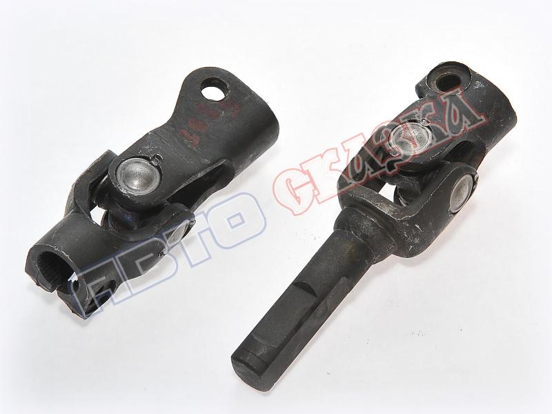

    Добрый день. Возникла проблема с рулевым управлением, при повороте руля возникают звуки виде хруста, скрежета, писка, также тактильные ощущения того что метал трется об металл ощущения того что подшипник какой-то рассыпался. На скорости руль становится деревянным как на классике как будто на месте стоя руль вертиш. Эур при этом работает, ошибок не выдаёт на панель.
    #13656
    GSM
    Добрый день, для начала определить необходимо место откуда идет этот скрежет и хруст, советую обратить внимание на под рулевые карданчики.
    #13657
    Bibikavrn
    GSM пишет:
    Звук идёт прямо из под руля. Для тех кто на бронепоезде поясните что Вы имели ввиду говоря о карданчиках?
    #13658
    GSM
    /wp-content/uploads/datsun/201f3adff607ac095790005491197e72.jpg
    #13659
    Bibikavrn
    Понял, спасибо, но стука и люфта нет, есть скрежет и небольшие закусывания. Ощущения такие как будто Прут металический не ровный засуньте в трубу и попробуйте подвигать, двигается но трёт по стенкам трубы в местах соприкосновения, свистит так как метал трется об метал. Вот такие ощущения в руках и звуках
    #13660
    GSM
    Снимите под рулевой пластик, и выявите проблемное место вращая руль, если в самом верху то проблема скорее всего в верхнем подшипнике колонки если где то в районе двигателя колонки, то вскрытие покажет), а если ниже колонки то проблема в карданчиках.
