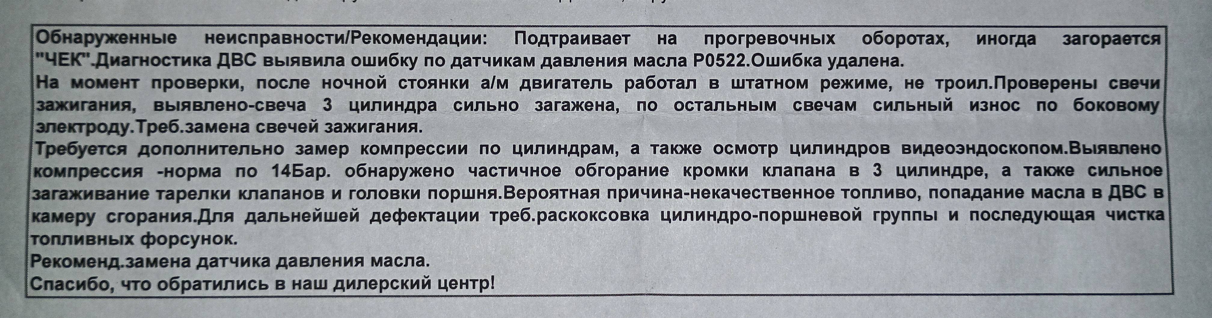

Boт таkой диагноз:
Datsun on-Do, Dream-II, "Серый", ДВС 21127, 106л.с., 16кл., МКПП, выпуск IV кв 2017г. Приобретён 3 января 2018г. 1_й хозяин.
