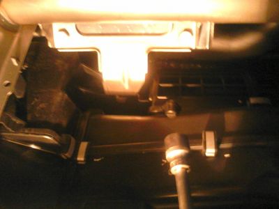

    Как я подушку безопасности пассажира снимал:
    сняв крышку бардачка я открутил винты
    http://datsun-do.ru/extensions/image_uploader/storage/283/thumb/p1aao4imf416n4qd21aukh4g1a2s1.jpg
    после ключём на 13 откручивал 2 болта крепления самой подушки
    http://datsun-do.ru/extensions/image_uploader/storage/283/thumb/p1aao4ki0udu87kbqrr1ln0188d2.jpg
    толкая снизу всю конструкцию, крышка открылась ))
    http://datsun-do.ru/extensions/image_uploader/storage/283/thumb/p1aao4msmk1i6n1rkv76a1m9qcn13.jpg

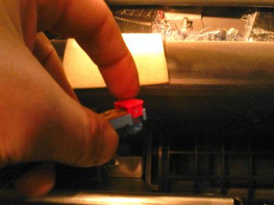

    ну и аккуратно отвёрочкой ковырнул красную защёлку разъёма и снял его
    http://datsun-do.ru/extensions/image_uploader/storage/283/thumb/p1aao4o93t19g2mmphqj1s57pho4.jpg
    прошу прощения за качество фото. но, что есть, то и показываю

    А с какой целью?
    ON-DO. Траст2. Чёрный. 2014г.
    #5884
    pchelin_v⇓ пишет:
    А с какой целью?
    КРЫШКА  ПБ ПАССАЖИРА НАЧАЛА ДРЕБЕЗЖАТЬ…… я её проклеивал.

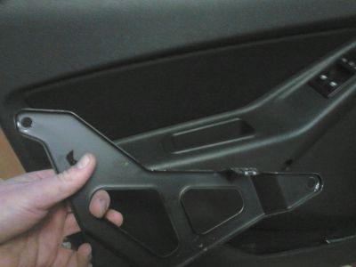

    меня уже как последние 4 тысячи км раздражал дребежжащий звук в водительской двери…. в морозную погоду не решился трогать дверь….
    И вот сегодня я всё так и нашёл причину дребезжания!!!! вот эта деталь!
    Я её проклеил (пока с одной стороны) шумоизоляцией. поезжу, посмотрю как получилось
    http://datsun-do.ru/extensions/image_uploader/storage/283/thumb/p1absv4sh9167j145mh8lg6qe5i1.jpg

    А что за деталь? Где находится? У меня тоже в водительской двери периодически стук слышится, как будто разъём дребезжит о металл или пластик

    поддерживаю вопрос — похоже это одна из детских болячек?

    Этот кронштейн стоит под обшивкой двери именно в том месте, как видно его на фото. к нему прикручивается ручка двери, ну за которую водитель закрывает дверь

    у меня тоже появился дребезжащий шум. Вот только не пойму то ли из двери, то ли в районе блока предохранителей.  У кого дребезжала дверь в каком именно районе он был.

    Вот и я не мог определить откуда: то ли дверь, то ли блок предохранителей. Правда у меня он пропал с приходом тепла

    у меня был…. Точнее мне казалось что дребезжание было вверху стекла у водительской двери…. но методом надавил-не дребезжит, отпустил — дребезжит, я всё так и определился что это из под двери

    У меня метод "надавил — не дребезжит" не прокатил

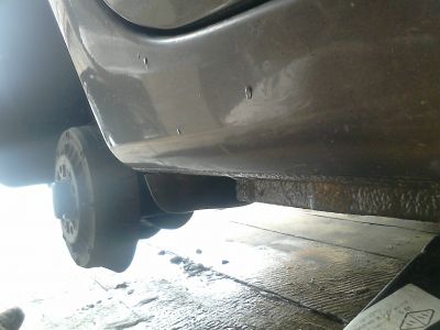

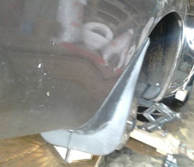

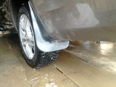

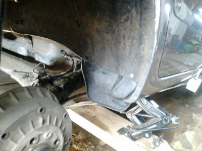

    Начинает таять снег… скоро будет грязь.
    Для защиты я установил брызговики
    http://datsun-do.ru/extensions/image_uploader/storage/283/thumb/p1aernf2l2jee1fmcdu1ian1o4u1.jpgснятый задний я поставил перед колесом
    http://datsun-do.ru/extensions/image_uploader/storage/283/thumb/p1aernfivd1k7bgan1ull17l1144v2.jpg Новый установленный. вид сзади
    http://datsun-do.ru/extensions/image_uploader/storage/283/thumb/p1aerng24n1sh11epj1bb89ltd743.jpg Новый установленный.
    http://datsun-do.ru/extensions/image_uploader/storage/283/thumb/p1aerngih68lagvn1jt21bn81kfg4.jpg Еще одно фото

    А от какой модели такие брызговики ? И как стали .?
    Datsun on-do  декабрь  2014 , Dream 1 , серый ,
    #5898
    Lugov-215 пишет:
    Брызговики написано — Универсальные. Они резиновые. мягкие. встали хорошо. одно отверстие только не совпадало. но эт не страшно.
    #5899
    Lugov-215
    Смотрится отлично !
