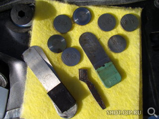

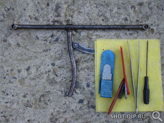

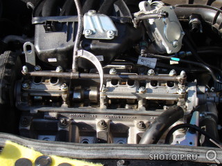

    утапливатель клапанов на 2108 не чего не стоит.Вот самодельный,был сделан в 1988 году.
    /wp-content/uploads/datsun/559cee775c506abdd3618576000d858b.jpg
    /wp-content/uploads/datsun/f94f35f5e754ecd281fdaafe1a62a2c9.jpg
    /wp-content/uploads/datsun/37a5b352f8531f651c8e4f440e6b1b34.jpg
