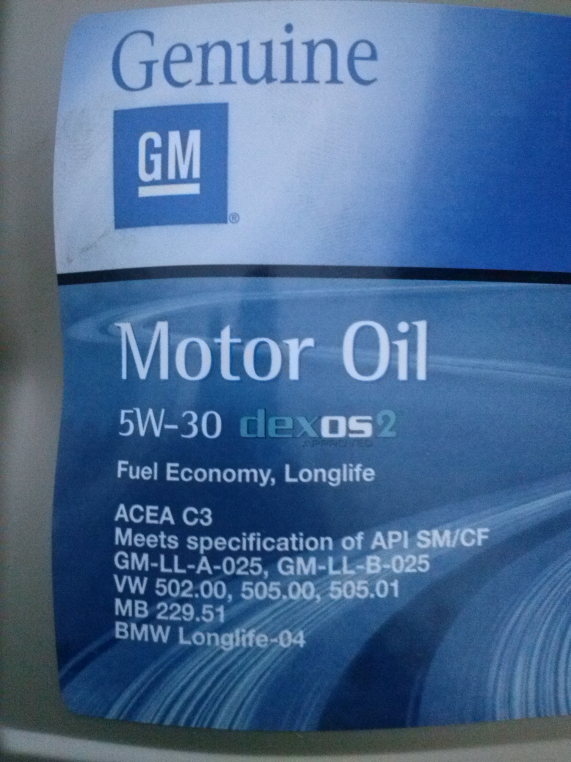

    Езжу на 92м, проблем нет. А насчет масла не мучайся, сливай то что залито и заливай какое надо.  У меня такое
    http://datsun-do.ru/extensions/image_up … 71e4l1.jpg
