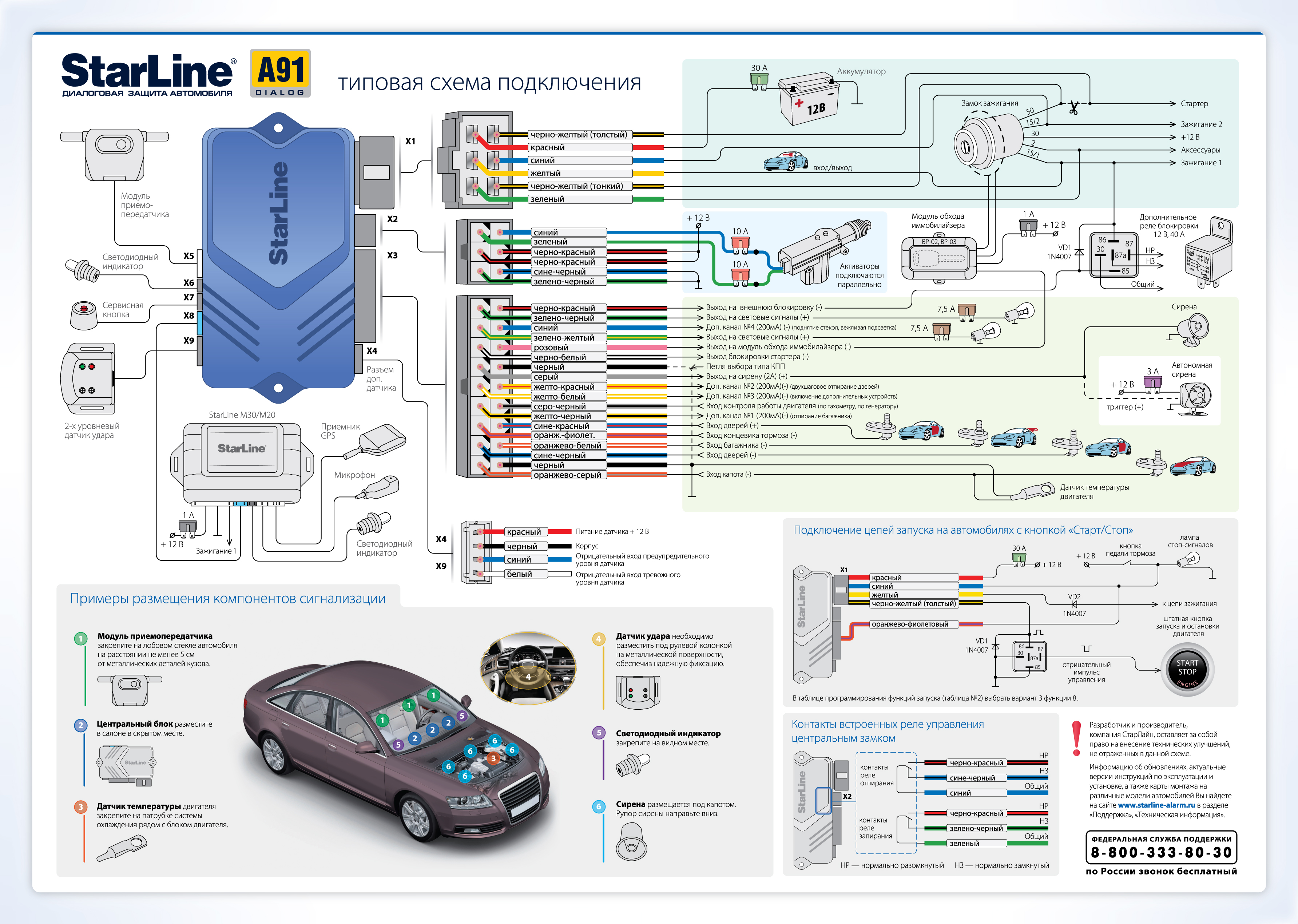

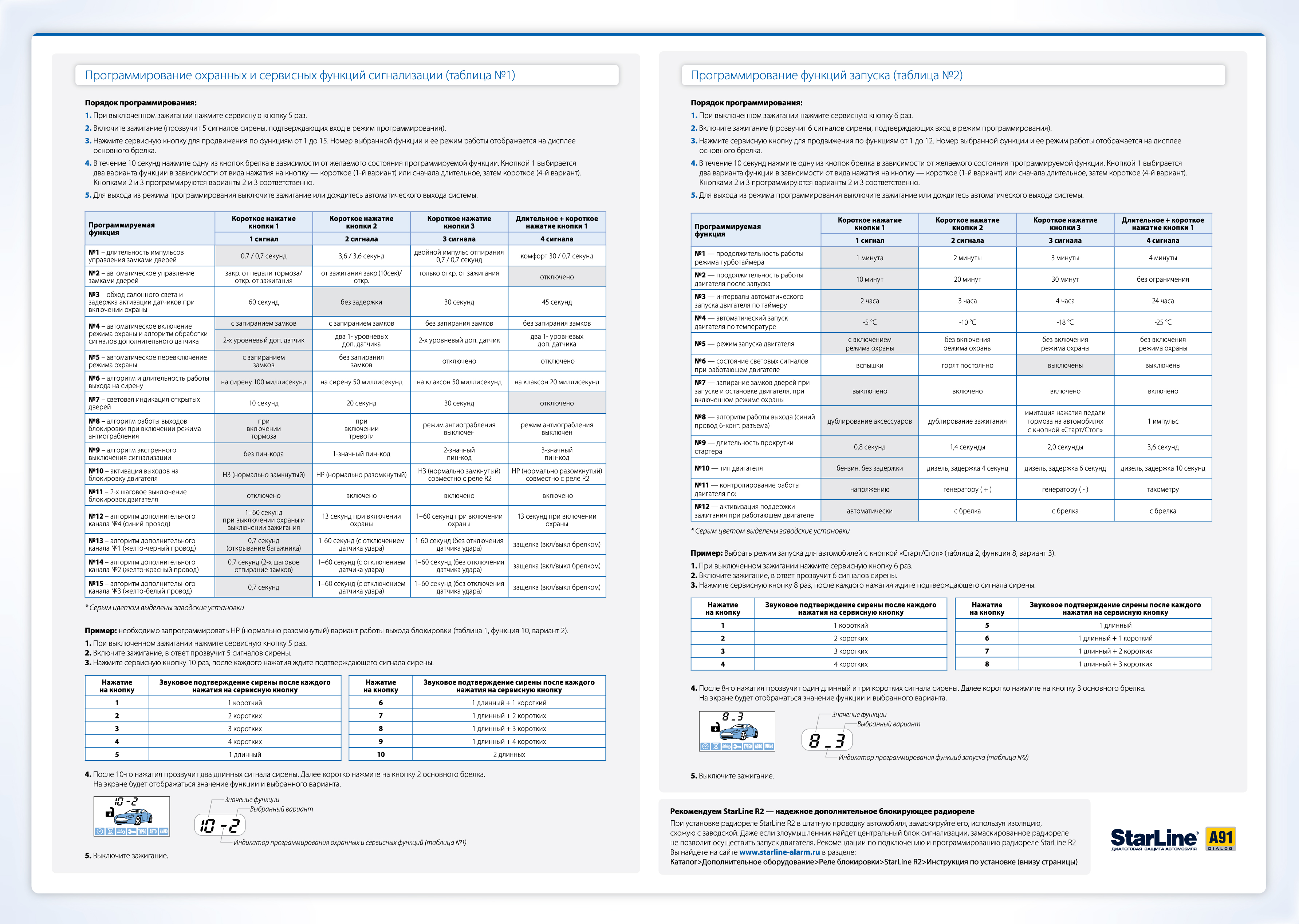

    кому надо по Старлайн А 91 информация:
    /wp-content/uploads/datsun/ae87834131dd47c21f130c4f0ade9180.jpg
    /wp-content/uploads/datsun/41649868b976238d0f4ea69fcbdb3e7d.jpg
