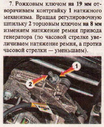

    #12436
    shtmaxim
    grafer пишет:
    Натяните немного ремень генератора
    А не наоборот, по часовой уменьшается натяжение??
    Datsun on-do trust 3 2015
    #12437
    shtmaxim пишет:
    grafer пишет:
    Да, опять попался на эту не точность в инструкции. Даже спрашивал про это
    Для натяжения нужно крутить против часовой!
