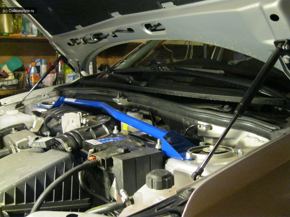

    Сегодня поставил газовый упор капота для Гранта/Калина2 купленный пару месяцев назад. .
    почему не такие? с ними ничего сверлить не надо, всё ставится болт-он
    /wp-content/uploads/datsun/0b8097abf6f74247cfb36956e52d880c.jpg

    batman000⇓ пишет:
    Первый раз такие вижу. Ссылку скиньте где можно приобрести?

    #9091
    Ссылка не соответствует правилам. Потрудитесь найти правильное наименование детали Rival A.6002.4 . Упоры для Грант, Калин 2. Цена 3,1 рубль.
    Ставят такие упоры KU-DT-ONDO-02 на видео. В Москве 2,1 рубль стоят без установки.

    У них ошибка на сайте. Завтра заберу свои через посредников (на сайте упоры они есть, рекламировать не буду). Цена 2,1 рубль.
    #9098
    Поставил себе 2 упора от упоровру. 30 минут с чаем. Ставьте по видео. Инструкция в комплекте цветная, полиграфия плохая. Не понятно по ней ряд моментов. Не самое нужная, но полезная доработка.
    С 1 амом http://datsun-do.ru/viewtopic.php?pid=17132#p17132 не понравилось, т.к. нужно нештатно сверлить и есть жалобы по гранте, что капот на излом работает и деформируется.
