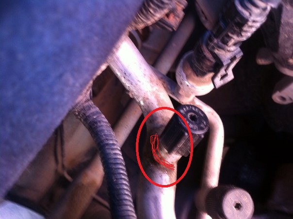

    Слово "пробита" как бы априори подразумевает воздействие, как бэ даже механическое)))… Другое дело — нарушение целостности из-за заводского дефекта, но это слово я бы уже не стал применять
    #6968
    Xenon
    /wp-content/uploads/datsun/5a39cd8ee01a445238581da4d554529d.jpg
    Ну естественно не по всей длине пробита а у основания маленькая дырочка.
    Datsun On-Do Trust II 5МТ 87 Л.С. 2014 г.в. 31 окт.
    #6969
    Заставь составить акт. Это явно "не твоя" заслуга — раковина при сварке.
    #6970
    Dukat, вам мало того что ТС сказал что дилер признал случай гарантийным, но сослался на отсутствие запчастей и заказ на осень? При этом это явно подразумевает составление акта. Но вы упорно пытаетесь поучать… Или потрудитесь всю ветку читать прежде чем писать. Или описывайте подробнее что и кому хотите донести. А то со стороны выглядите как упоротый учитель, который навязывает своё мнение, но при этом не считается ни с кем нужно оно или нет. ИМХО

    Xenon
    Мне дилер так сказал: "Я вас понимаю, вы не для того покупали машину с кондиционером, чтобы ездить и потеть, но так как мы не можем ничего сейчас предпринять вам надо выбрать- либо без акта за свой счет, либо с актом, но осенью." Поездил по сервисам. Сваркой либо не делают, либо заваривают за 3-5 тысяч(без заправки, и то не факт, что качественно заварится). Если менять, то трубок нет нигде от гранты таких, сказали если найдете- поставим. Я посмотрел сколько они стоят в интернете- до 3500, и понял, что лучше подождать и составить акт.

    Заварить раковину за 3-5 тыров…? На любом заводишке, где есть аргоно-дуговая сварка, сделают за чекушку, ещё и спасибо скажут! Я, бы попробовал наложить на место течи или эпоксидку или холодную сварку с бандажиком, думаю до осени походит безболезненно.
    #6974
    Xenon
    Походит, но потом отправится на экспертизу по составленному акту. Так что трогать нельзя. Вообщем буду ждать.

    #6975
    Xenon пишет:
    Придётся потеть, обещают жару…зачем ждать, раковина от сварки и под холодной сваркой раковиной останется и никуда не денется! Дело конечно хозяйское…

    Каюр⇓ пишет:
    .зачем ждать, раковина от сварки и под холодной сваркой раковиной останется и никуда не денется!
    но заправлять то все равно прийдется за свой счет и плюс никакой гарантии что холодная сварка выдюжит в этом месте и хладоген опять не вытечет….
