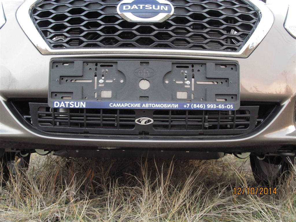

    Rider
    Мои "5 копеек" в эту тему
    Краткое пояснение-это решётка для бампера от Лады восьмой модели, перевёрнутая на 180 градусов.
    Чуть доработанная напильником.
    Цена решётки в магазине запчастей-60 руб, плюс 4-е чёрных хомутика.

    #5786
    agronom
    Сверху то тоже нужно закрывать тогда уж. И шильдик перевернутый я бы закрасил, чтоб глаза не мозолил.
    #5787
    Rider
    Поскольку Датсан -это только бренд, а на самом деле это ВАЗ-2195, о чём сообщает маркировка наклеенная на  кузове, считаю, что Ладья здесь красуется законно.
    Хотел её установить в правильном положении, но это довольно трудоёмкое занятие, поэтому оставил так.

    Rider, сверху закрывать чем планируете?
    #5789
    Зачет, голь на выдумки хитра)) И родственная запчасть к тому же
    #5790
    Шерлок
    Норм вариант за 60 рублей. И правильно что низ в первую очередь закрыл, там камни летят больше всего.
    #5791
    Rider пишет:
    Ага, красуется. Перевернулась и тонет. Закрась.
