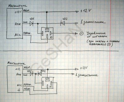

    Не силен в электрике, спер с Гранта форума, может подойдет?
    Для организации АСС для мафона понадобятся 2 слаботочных диода и реле, можно конечно обойтись и без реле, всё зависит от тока потребления магнитолы по красному проводу АСС. Я сначала подключал через реле, а после замеров тестером, выяснил что ток проходящий по красному проводу на Алпайне где то в районе 100 mA, оставил только 2 диода. Вот моя схемка:

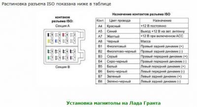

    Если у нас распиновка как на грантах, то можно жёлтый провод завести в колодку вместе с красным. Для отключения магнитолы желтый можно пустить на кнопку, а провод с кнопки завести в колодку вместе с красным. Можно автоматизировать процесс отключения с помощью реле (/forums/topic/%d0%b0%d1%83%d0%b4%d0%b8%d0%be%d1%81%d0%b8%d1%81%d1%82%d0%b5%d0%bc%d0%b0-%d0%bd%d0%b0-%d1%80%d0%be%d1%81%d1%81%d0%b8%d0%b9%d1%81%d0%ba%d0%b8%d1%85-datsun-%d1%81%d1%82%d1%80%d0%b0%d0%bd%d0%b8%d1%86/#p3883).
    Красный с желтым лучше проверить мультиметром или конролькой, а то на схемке с релюшками и на распиновке они отличаются.
    http://datsun-do.ru/extensions/image_uploader/storage/271/thumb/p1955tb2re2t31ra4ipi1n1qkae3.jpg
    Кстати, прокурил схемки с релюшками — тема очень интересная. В первой магнитола выключается при постановке а/м под охрану и кнопкой на магнитоле. Во второй только кнопкой на магнитоле. Отсутствие токов утечек обеспечивается в обоих случаях. Включение происходит при включении зажигания, далее ключ можно вытащить, питание уже идет по проводу антенны. Первая схемка особо интересна, вот только на каком проводе появляется минус при снятии с охраны? Где такой? Может кто занимается установкой сигнализаций и подскажет?

    Сам спросил, сам отвечу: http://www.autoalarms.ru/viewtopic.php?f=1&t=4269
    Но у каждой сиги свои цвета проводов, свои + и -, своя настройка, в общем надо разбираться с каждой сигой индивидуально.

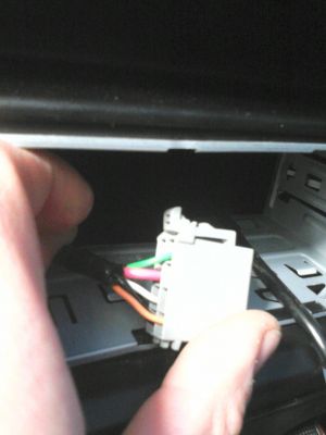

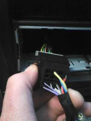

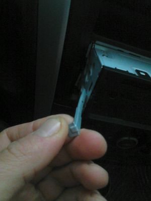

    доставал магнитолу у своей "Дашки". думал сделаю чтоб не зависила от включения зажигания, но на улице холодно, пальцы мёрзнут…. В общем ac ничего я не сделал.

    Если не сложно, опиши процесс "изъятия"?…интуитивно представляю, но боюсь какой-нибудь пластик сломать.
    …вопрос снимается,- интересует изъятие штатки , а тебя самоставка.

    :1) в инструкции написано — отсоеденить минусовую клемму АКБ
    2) убираю панель магнитолы, снимаю рамку (рамку с небольшим усилием отдёргиваю на себя, сперва нижнюю часть, затем верхнюю)
    3) Вставляю ключи (идут в комплекте с магнитолой) по бокам до упора, после вытягиваю их (вытягивая ключи, вся магнитола идёт с ними)
