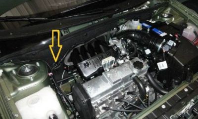

    Hunter, за бардачком расположен напротив пассажирского сидения. Накрывается от протечки воды через заглушку в подкапотном пространстве.
    #11314
    max-x-x, возможность переноса существует? Или проводов не хватит? Через какую именно заглушку? Тоже со стороны пассажира? Я правильно понял?

    Hunter, заглушка со стороны пассажира в моторном отсеке и над ЭБУ получается. Посадите её на герметик. Переносят на воздуховод пассажирской подушки безопасности, когда нет её. У нас есть ПБ.
    взято с гранты. У нас там трубки кондиционера входят.
