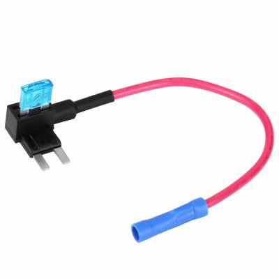

91 (12-08-2020 16:49:07 отредактировано grafer)
Re: Прикуриватель, розетка в Datsun DO
assebus⇓ пишет:
К вопросу прикуривателя же, в старой машине приделал тумблер с релюшкой для включения, чтобы каждый раз не дёргать... Как на нынешней гарантия пройдёт, тоже сделаю, а пока каждый раз тыкаю туда-сюда.
Я бы вам порекомендовал установить разветвитель предохранителей вместо предохранителя на стеклоочистители и запитать от него. При этом ни какого вмешательства в проводку автомобиля.
