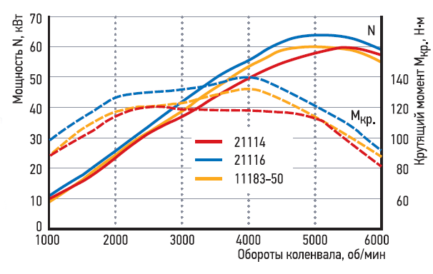

    Вот типовая картинка для 21116 двигателя, нехватка циклового наполнения с  ростом оборотов. Но хотя бы обогащением можно было бы вытянуть момент с 4000 об/мин и это не как не отразится на езде при 3000 об/мин. Как пример нижняя картинка — расчёт топливо подачи.

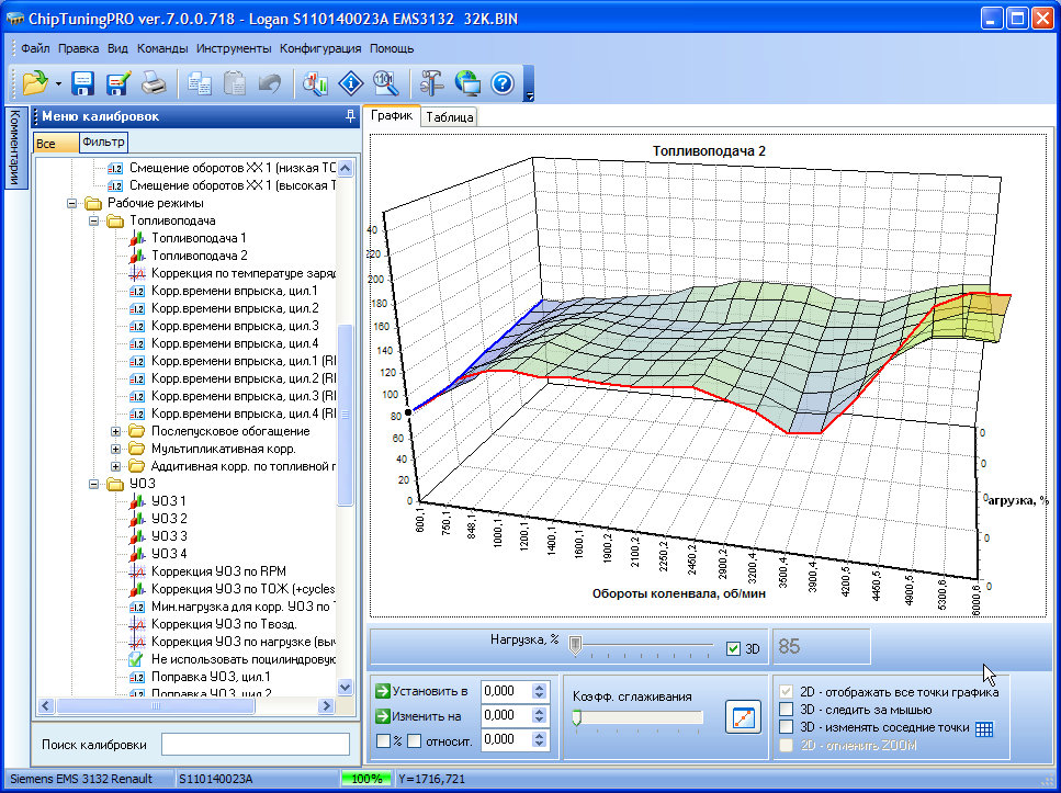

    Вообще настройка параметров процесс сложный и просто выкручивание наугад не всегда хорошо и прошитую машину на вторичном рынке ценят меньше (сразу в цене падает).
    Как пример — из программы редактирования прошивок, чтобы понимать что кажущееся простым на карбюраторе после оцифровки в графиках вышло огромное количество настроек — с завода они оптимизированы под нормы евро — 4.
